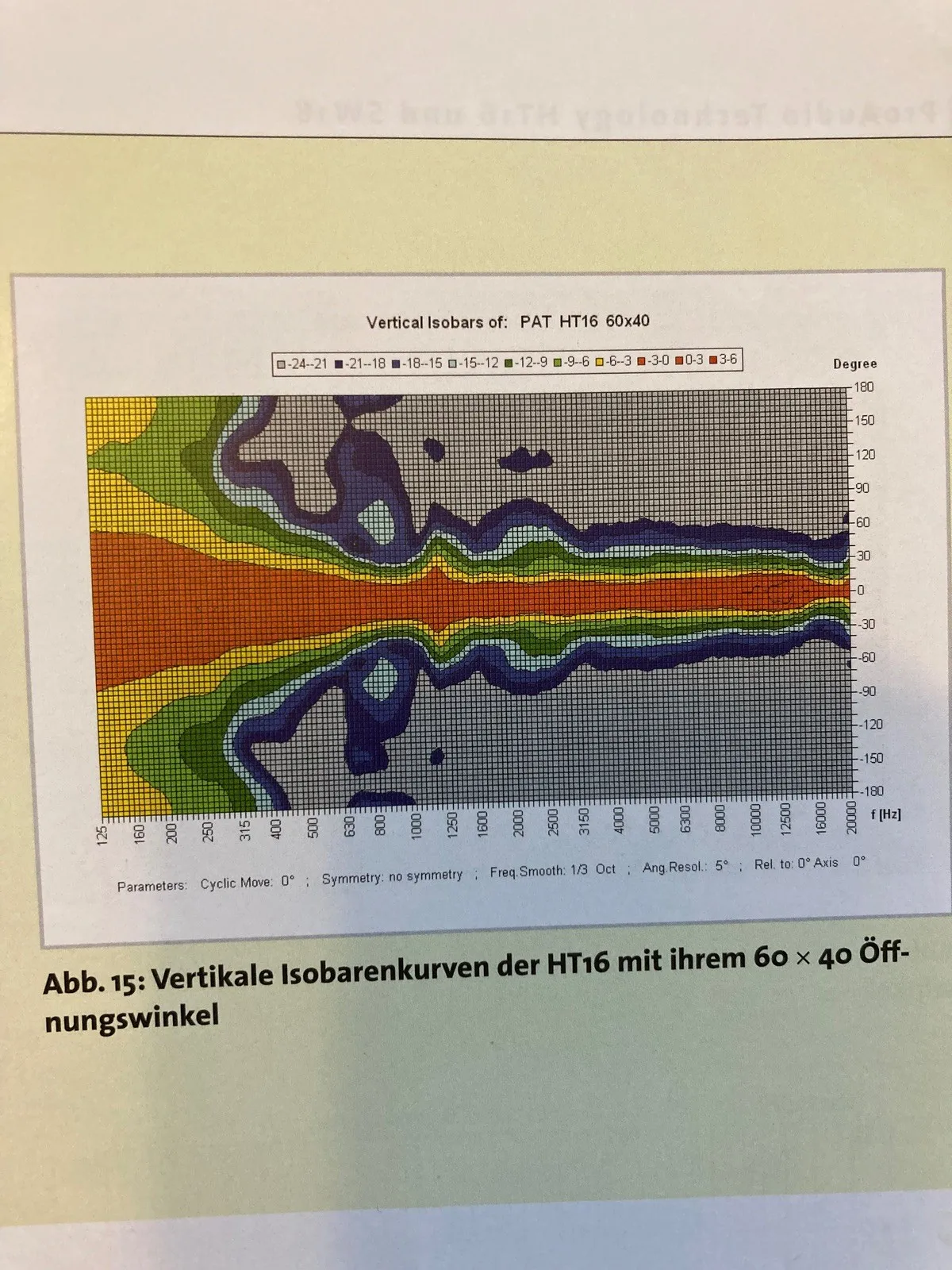

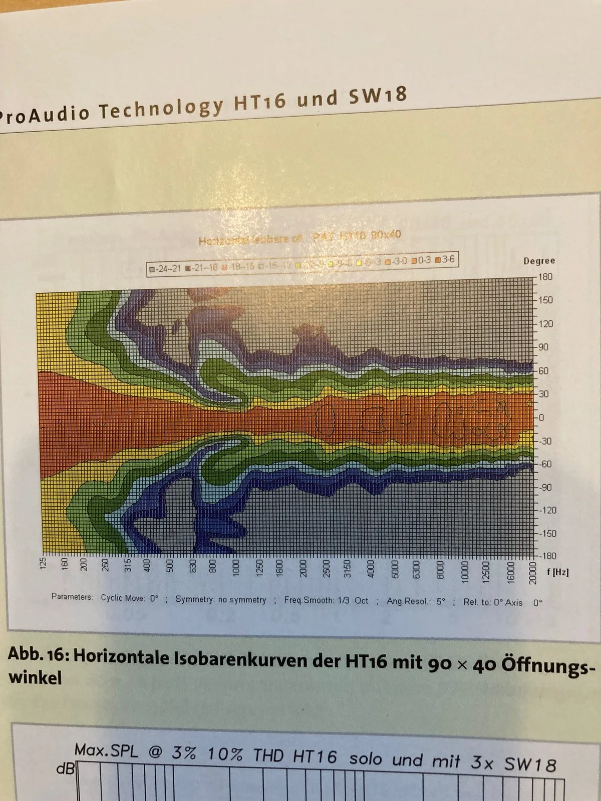

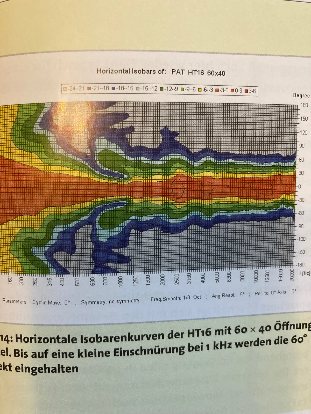

    Zitat von stöff
    Abstrahlung kann der DSP nicht geradebiegen...
    Hat auch keiner gesagt und das Abstrahlverhalten einer HD Box interessiert mich im Moment nicht.
    Mir ging es um die HT16 von PAT.
    Und jetzt lass ich euch auch mit meiner HT16 in Ruhe *finger

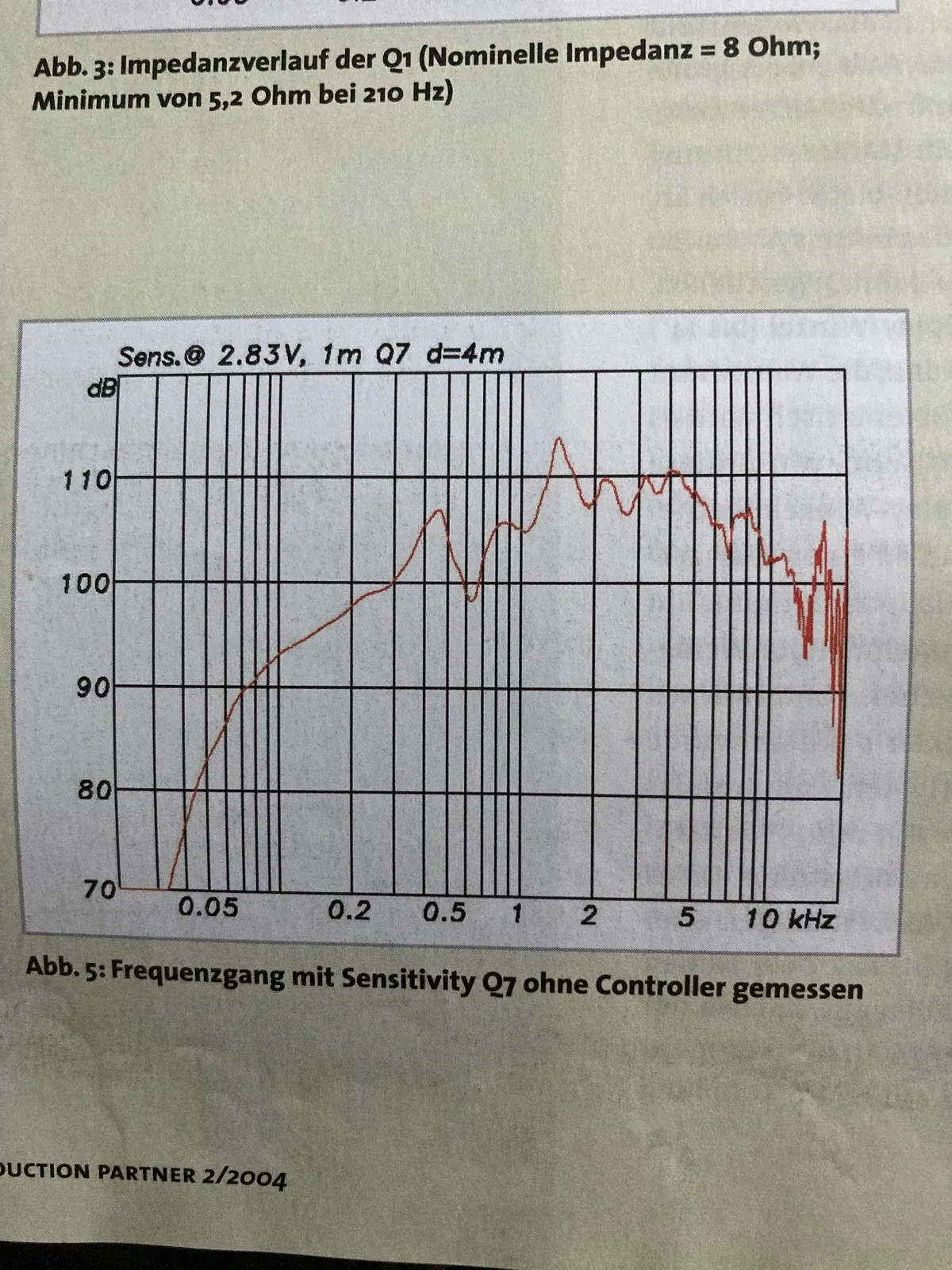

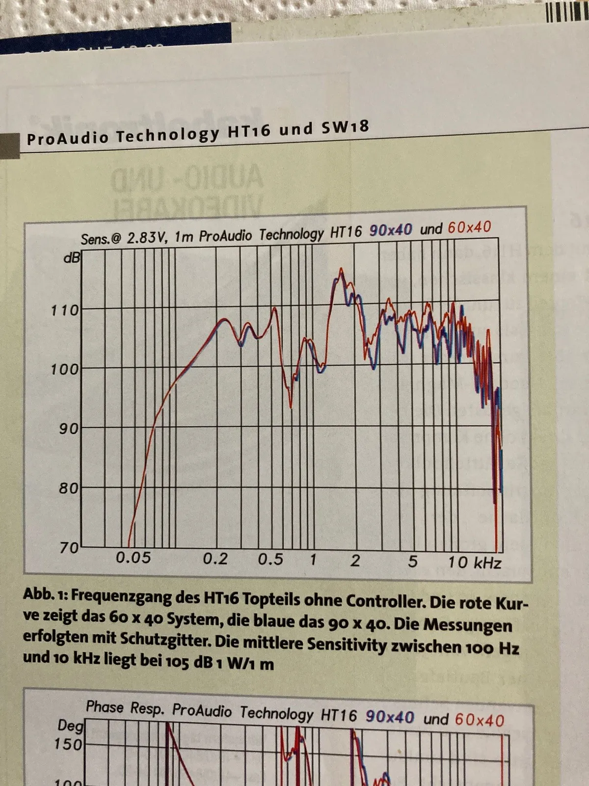

    Übrigens, so sieht ein Frequenzgang ohne Controller einer Q7 aus ;)
    Ist zwar keine Hornbox, aber nur mal zum Vergleich
    Und hier das HT16

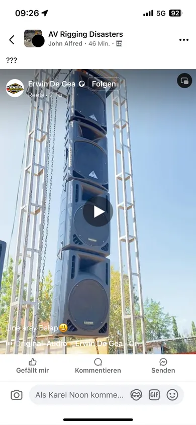

    Da ja alles wichtige gesagt wurde….
    Manchmal sind Line Array und Point Source auch ein Kamm 🪮 *finger
    Immerhin hat man darauf geachtet, dass man im Nahfeld andere Speaker hängt als fürs Fernfeld.
