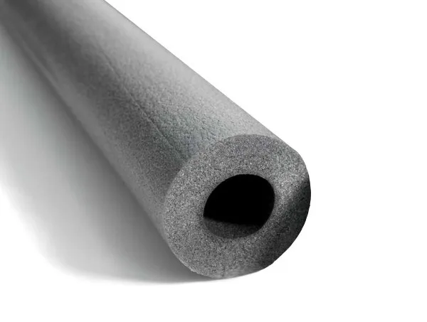

    Die Stangen lassen sich auf super in so Isolierungen stecken, die man beim Ummanteln von Heizungsrohren nimmt. Damit bleiben sie immer schick, auch wenn sie mal mit anderen Stativen zusammen transportiert werden.

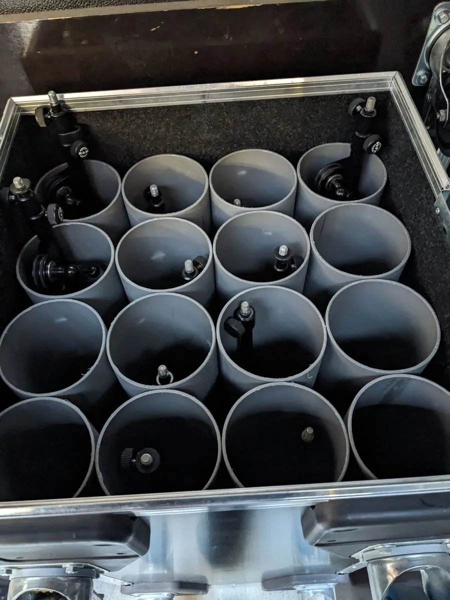

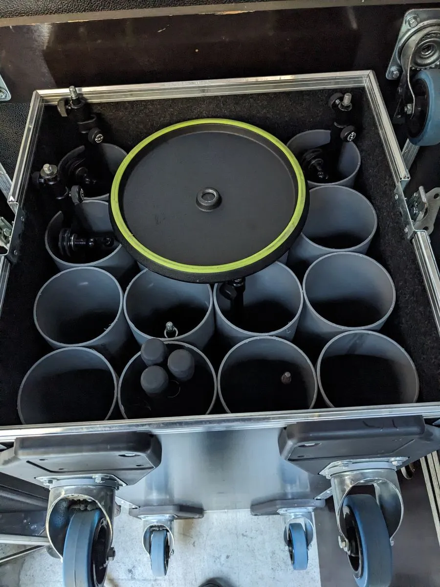

    Ich hab ein 4x4 Stativcase mit diesen Abflussrohreinsätzen. Allerdings nicht versetzt wie bei dem verlinkten Case, sondern direkt über- und nebeneinander, dadurch sind die Zwischenräume an den Kreuzungspunkten etwas größer.
    Darin transportiere ich acht große, acht kleine und zwei Tellerstative stressfrei. Die Großen wohnen in den beiden äußersten Spalten, die Kleinen in den mittleren beiden Spalten und die Tellerstative kommen umgedreht in nen Zwischenraum von vier so Abflussrohren.

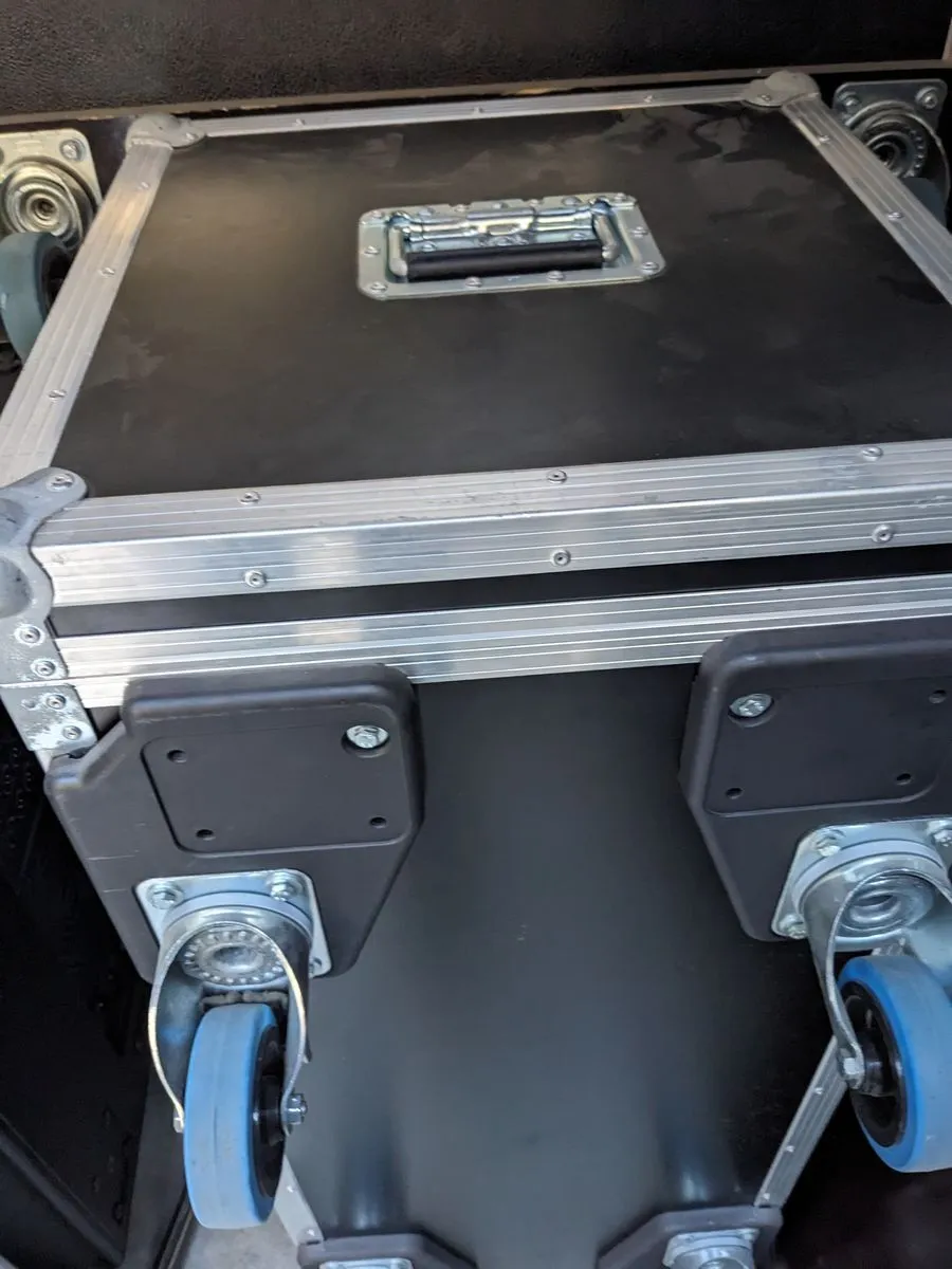

    Sorry für das späte reagieren, es war ein bisschen viel los und die entsprechenden Stative auch überall in irgendwelchen Produktionen unterwegs. Aber hier Fotos meines Stativcases.
    Bei Fragen gern melden.

    ich selbst habe auch so ein case, aber "nur" die kleinere ausführung für 12 stative.
    dort passten aber auch zwei tellerstative rein - genau so wie von Pegler gezeigt.
    allerdings habe ich meine stative und mikroklemmen mittlerweile mit schnellverschlüssen von Gravity ausgerüstet, wodurch nun die köpfe der stative weiter nach oben herausragen. und damit passen die tellerstative nun leider nicht mehr in dieses case.
