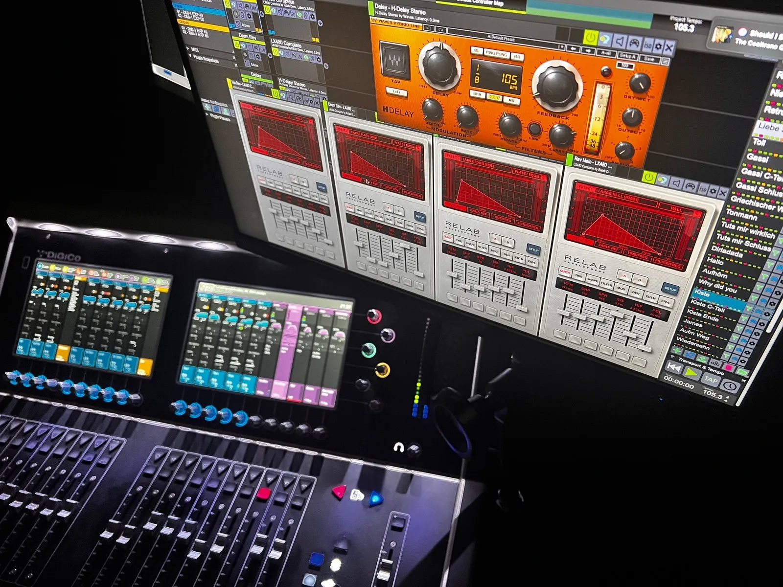

    Mein Standardsetup.
    Liveprofessor mit LX480 und H Delay.
    An den Digicos binde ich das audiotechnisch über Soundgrid ein, an der Wing wahlweise per Soundgrid oder über das integrierte USB Audiointerface.

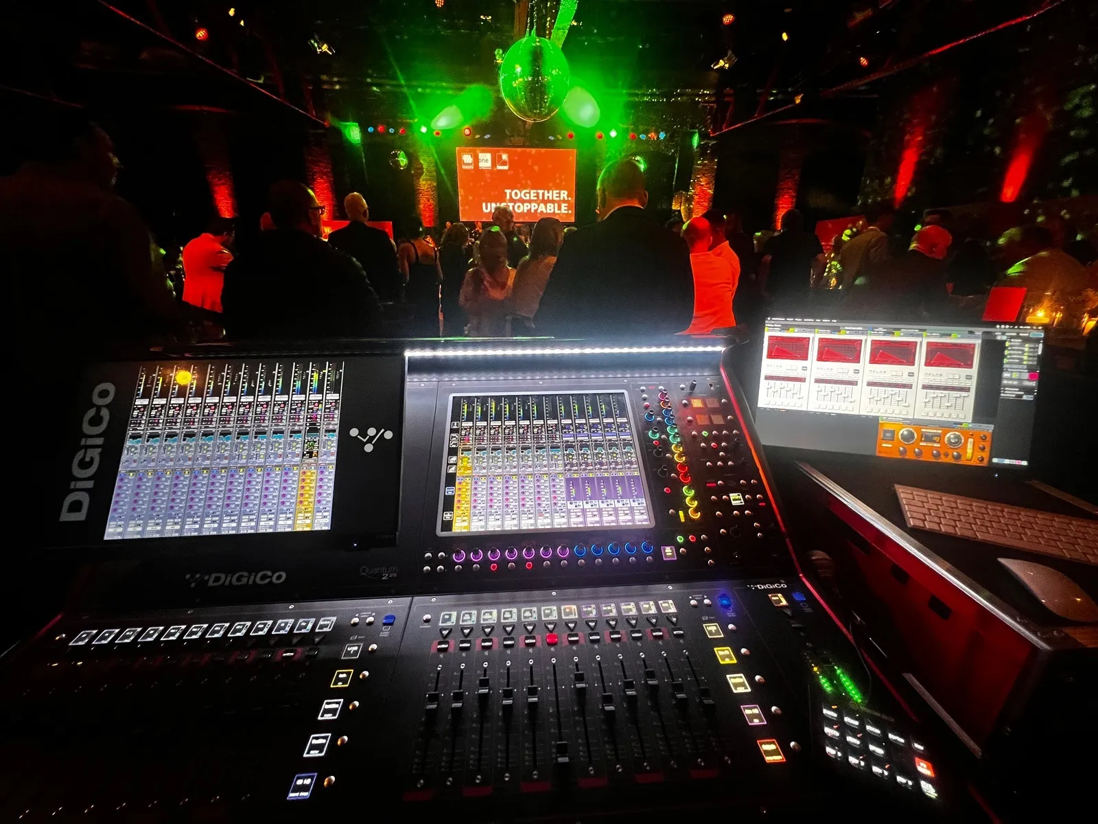

    Hier das gleiche Setup an der Quantum, auch über Soundgrid eingebunden. Parallel läuft das Superrack auf dem Rechner.
