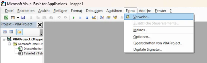

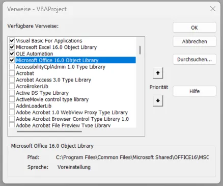

    und zum excel.
    makro ist auf basis von visual basic for applications. wenn man keine sonderbefehle nutzt, dann funktioniert das. allerdings war es bei älternen versionen möglich quasi in deutsch zu programmieren. das funktioniert mit den neueren versionen nicht mehr da nur englisch.
    ebenso gibt es manche befehle nicht mehr oder wurden eben angepasst.
    des weiteren fordern manche makro bestimmt Addins oder Verweise und wenn die nicht aktiviert sind, dann geht das makro auch nicht.
    ALT-F11 -> VBA in Excel
