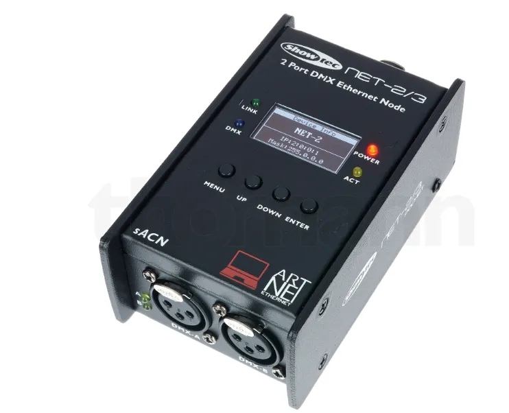

    Ich nutze für ganz kleine Sachen das Teil:
    Als Steuerung entweder QLC+ oder die App StageLight auf dem iPad.
    Funktioniert zumindest für Kleinkram gut. Mehr mache ich mit Licht aber auch nicht.
