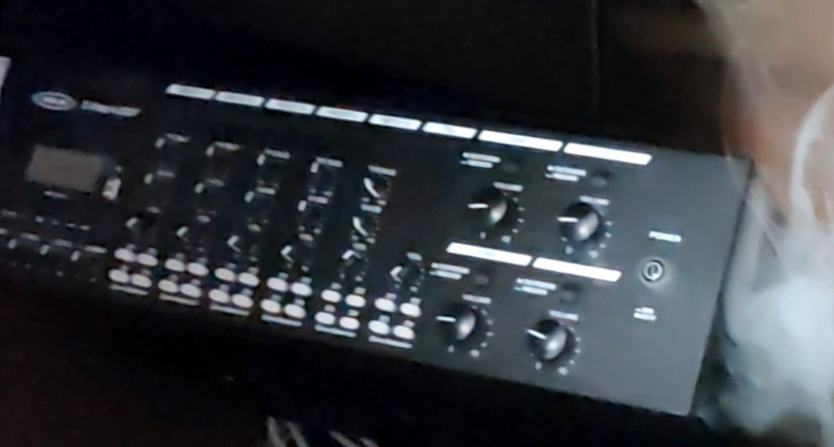

  • CMDR
    • 6. August 2026 um 15:45
    Ich habe soeben das reparierte Gerät eingebaut, und mich zu früh gefreut. Der Ton ging perfekt in allen Räumen. Doch nach ca. 60-90 Minuten Spieldauer gab es starke Rauchentwcklung, woraufhin ich das Gerät sofort ausgeschaltet habe. Es gab diesmal keinen Knall.
    Die Musik lief auch bis zum Ausschalten tadellos.
    Der Geruch des Rauches ist eigentümlich, wie verbranntes Popcorn.
    Das ist wohl wieder ein Fall für die Reparatur.
    Gibt es eigentlich Alternativen mit 4 Zonen, deren Lautstärke individuell geregelt werden kann, und mindestens 2 Eingängen?
    Danke!
    Nachtrag: Das Gerät per Aufkleber als 230V-Verion markiert, es hat keinen Umschalter.
    Die Sicherung ist in der Tat im Kaltgerätestecker; diese hat aber in beiden Fällen nicht ausgelöst.
    Nachtrag2: ich habe ihn nach 30 Minuten wieder eingeschaltet, und er funktioniert noch. Das Problem scheint immer erst nach einer gewissen Betriebsdauer aufzutreten. Natürlich ist ringsum genug Platz; Überhitzung kann es nicht sein.
    2.197
    6.116
    • 6. August 2026 um 16:00
    Also wenn es bei so viel Rauch noch funktioniert, dann ist es ein Elko im Netzteil.
    Es gibt jetzt zwei Möglichkeiten:
    1. Das Gerät ist falsch gelabelt und ist ein 120V Gerät. Allerdings sollte das dann früher und spektakulärer aussteigen.
    2. An deiner Versorgung stimmt was nicht. Hast du eine Nullpunktverschiebung und dadurch eine zu hohe Spannung?

    2.197
    6.116
    • 6. August 2026 um 19:41
    Nach der Beschreibung ist es zu 97,97% ein Entstörkondensator.
    Stimmt, die machen auch so viel Qualm und haben keinen Einfluss auf die Funktion. Kann es sein, dass da eine Störquelle im Rack ist, die den Kondensator mit HF überlastet?
