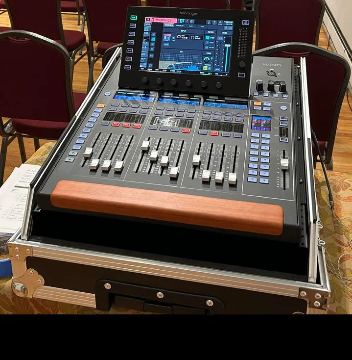

    Neben der hier ausführlich diskutierten 'Gewichtsfrage' finde ich beim Sichten der Case-Lösungen noch eine weitere Sache, die mir für 19“ fähige Pültchen (SD11) schon früher aufgestoßen ist:
    Ich verstehe, dass man eine 19“ Montage nutzt, wenn in das Case noch andere Dinge hinein sollen, eine solche Montage für eine Festinstallation benötigt wird oder das Pult in einer Art „Stehpultrollcase“ in einer location mobil für die Bewegung zwischen Lager und verschiedenen Einsatzorten sein soll.
    Ich verstehe nicht, worin der Vorteil einer solchen
    Lösung besteht.
    'Scriptboard' was man jetzt aus den beidseitigen Profileinlagen schließen könnte, deckt bei dem kleinen Gerät zu viel Funktion zu und eine Konstruktion für 'laptop on top' wie ich sie schon gesehen habe, rechtfertigt aus meiner Sicht nicht, die schützende Funktion einer in Schaumstoff schwimmenden Konstruktion zu Gunsten eines schwereren Case mit starrer, ungedämpfter Montage zu verlassen.
    Klärt mich mal auf, welchen guten Grund, es so zu machen, ich übersehe?

    Ich freue mich, wenn ausser Schwurbel noch jemand eine konkrete Antwort auf meine Frage zum abgebildeten Case geben kann.

    das ist eine frage des persöhnlichen gusto. es gibt nicht richtig oder falsch.
    mehr ist da nicht zu zu schreiben.
    ... und das ist auch die antwort auf deine frage!

    und zur frage von guma:
    es zwingt dich ja zum glück niemand, so ein case für dein pult zu nutzen.
    ich teile deine meinung, dass das case, das im foto abgebildet ist, möglicherweise nicht so wirklich durchdacht ist. aber man könnte da immerhin noch eine ablage, z.b. für ein script, dranbauen.
    wenn das andere aber so haben wollen, dann lass sie doch. es ist ihre entscheidung und vielleicht haben sie sich ja sogar überlegt, an den rackschienen später noch irgendwas zu erweitern?

    Zur Casevariante: Hat doch Charme, UNTER dem Case Kleinkram unterbringen zu können, wenn kein Doghouse vorhanden oder gewollt ist. Wenn man Mini-FOH's in Sitzreihen hat, geht es doch in der Tiefe auch um jeden cm.
    Router, Talkback-Mic, Staubschutzhülle, Kopfhörer. Und diese Cases werden doch nicht auf Trucks geworfen.

    Erlaubt es einen die Lösung mit den Rackschienen das Pult hochzuklappen oder verschieben, um auf darunter liegende Fächer zuzugreifen? :/ Das wäre wiederum eine coole und kompakte Lösung, um Router, Kopfhörer und Adapter direkt im Pultcase zu transportieren und jederzeit griffbereit zu haben.

    Die 19" Montage im Rack ergibt in meinen Augen da Sinn, wo tatsächlich noch einige HE drunter genutzt werden. So in Richtung Kirchenraum, Schulaula,... wo dann im gleichen Rack unten noch Funkempfänger, Schubladen etc sitzen. Für nur-Pult-Cases würd ich das auch nie machen. Abgesehen von Transport-Dämpfung kannst du das Pültchen auch nicht mal eben raus heben und einzeln irgendwo auf nen Tisch stellen.

    Ich glaube, Du mißverstehst mich:
    Ich möchte einfach nur wissen, ob dahinter eine Idee, ein Nutzen verborgen ist, den ich nicht verstehe.
    Hier kann man so eine Idee erahnen, die aber nicht ganz ausgereift scheint:

    Sinn macht das erst, wenn man beim verschieben der Ablage nicht Angst haben muss, das sie hinten runter fällt. Auch wäre eine einstellbare Neigung/Höhe noch gut, damit man da überhaupt etwas bedienen kann.
    Also doch wieder was mit MagicArm o.ä. 😉
