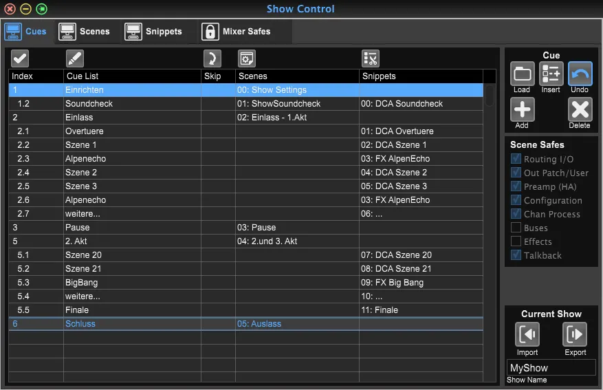

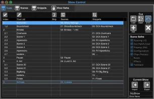

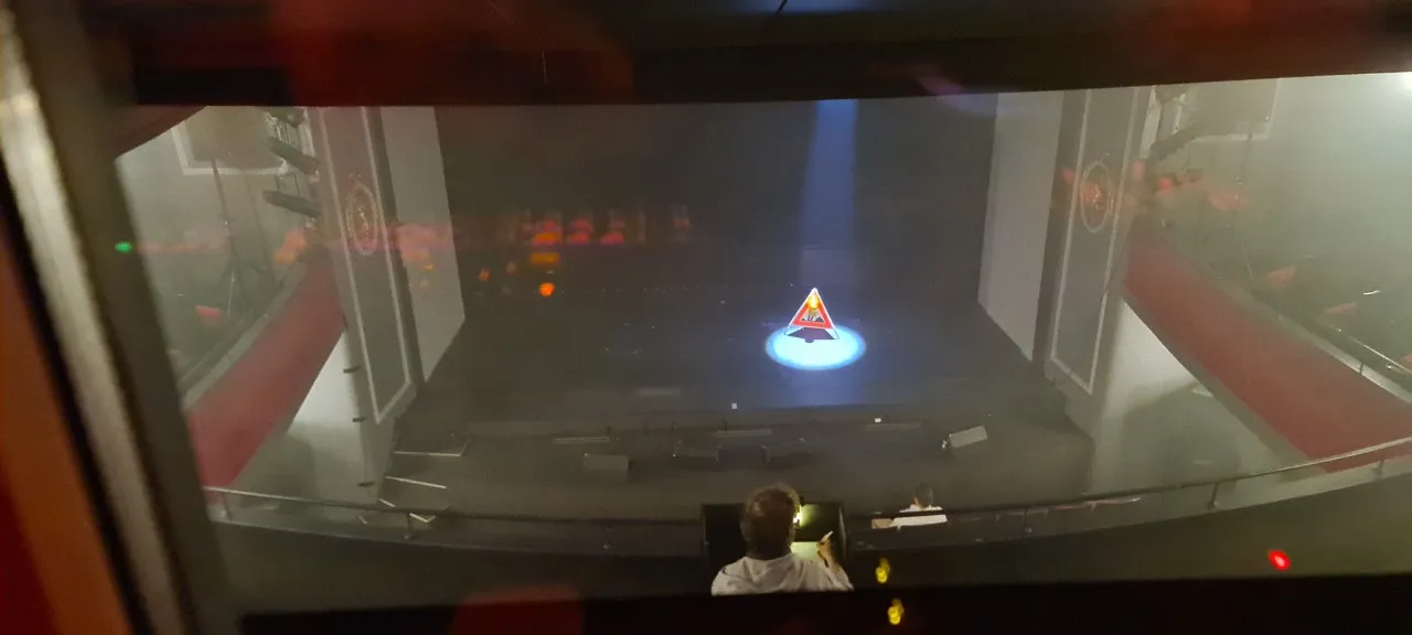

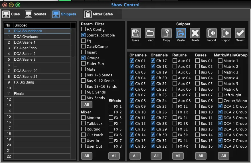

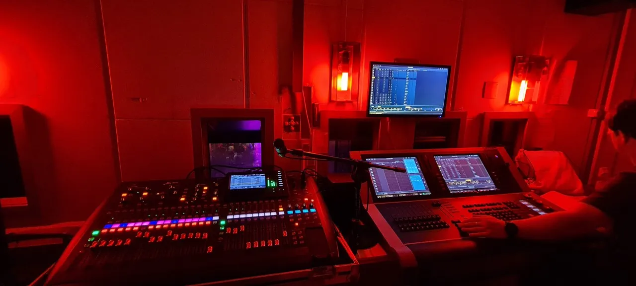

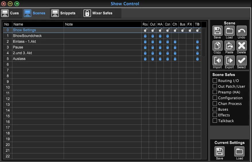

    Gestern war Durchlauf 2 im Vorführraum. Kritik vom ersten Durchlauf beschränkte sich auf Details (die ich allerdings nicht nachfühlen kann, aufgrund der Situation).
    Es ist schon so, dass ich für einzelne Songs 5 Snippets habe und taktgenau drücken muss. Auch bin ich nonstop am Schieben.
    Aber nun habe ich eine Idee, wie es auf dem Monitor klingen muss, damit es im Saal passt (auch hier kann ich mich nur auf Rückmeldungen des Regisseurs abstützen).
    Wie es dann mit vollem Saal klingen wird, werde ich u.U. gar nie erfahren.
