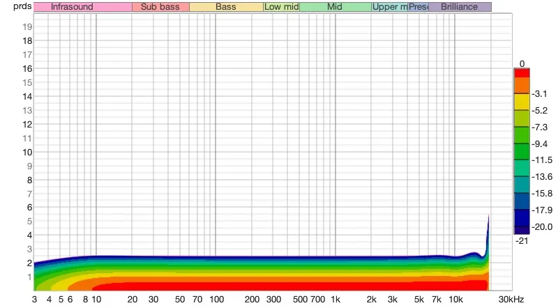

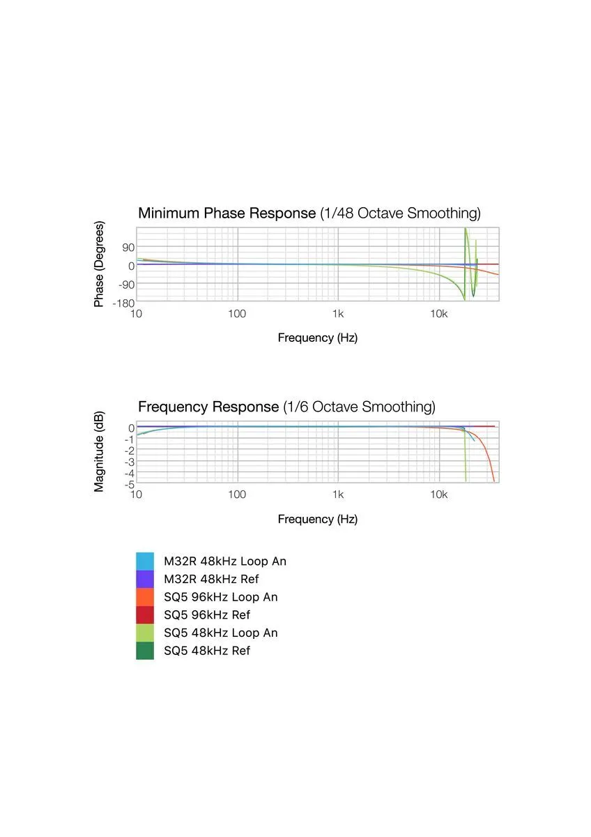

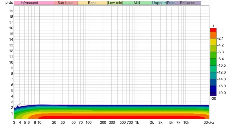

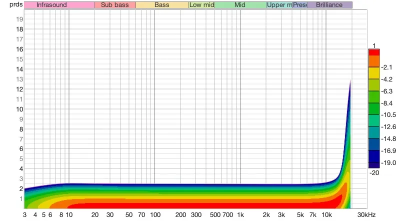

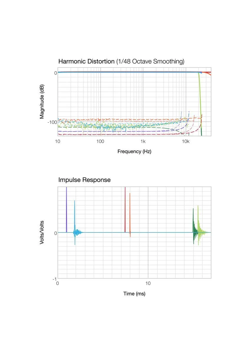

    - Das zweite "seinerzeit" beinhaltet ein M32R vs SQ5. Diesmal auf mit Messung. Vorgehensweise ist per USB auf's Pult: einmal digital zurück, einmal per analogem Loopback. SQ jeweils mit 96 oder (per int SRC) 48kHz.
    Periodenskaliertes Spektogramm sieht so aus:
    Darf jeder für sich entscheiden, was er zu herauszuhören vermag. Vllt. stelle ich bei Gelegenheit noch das Zerfallsspektrum eines üblichen PA-Hochtontreibers daneben.
    PS: Ja, TIMD fehlt. Hatte ich damals nicht so auf dem Schirm und dann muss man das auch mit Hausmitteln erst einmal souverän umgesetzt bekommen.

    Hörbar ist der Unterschied tatsächlich deutlich.
    Aber Matchentscheidend ist es definitiv nicht.
