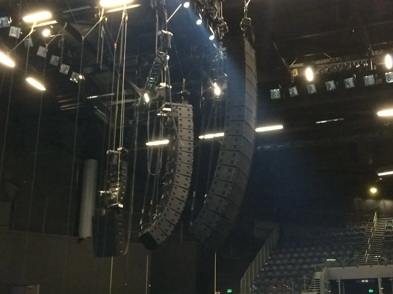

    genau das. X-Line habe ich das letzte mal 2018 für [einen US-amerikanischen Star Rapper] in einer Indoor Arena geriggt. (Ich bin keine Systemlerin, ich flieg nur gerne große PA). Geampt und geprocessed mit amtlichem, modernem Equipment und ich fand es klang beeindruckend.
    (Disclaimer: nicht EU Ausland)

    ...und dem Lichtler direkt vor den äußersten Wackler ^^ (oder täuscht das nur !?)
