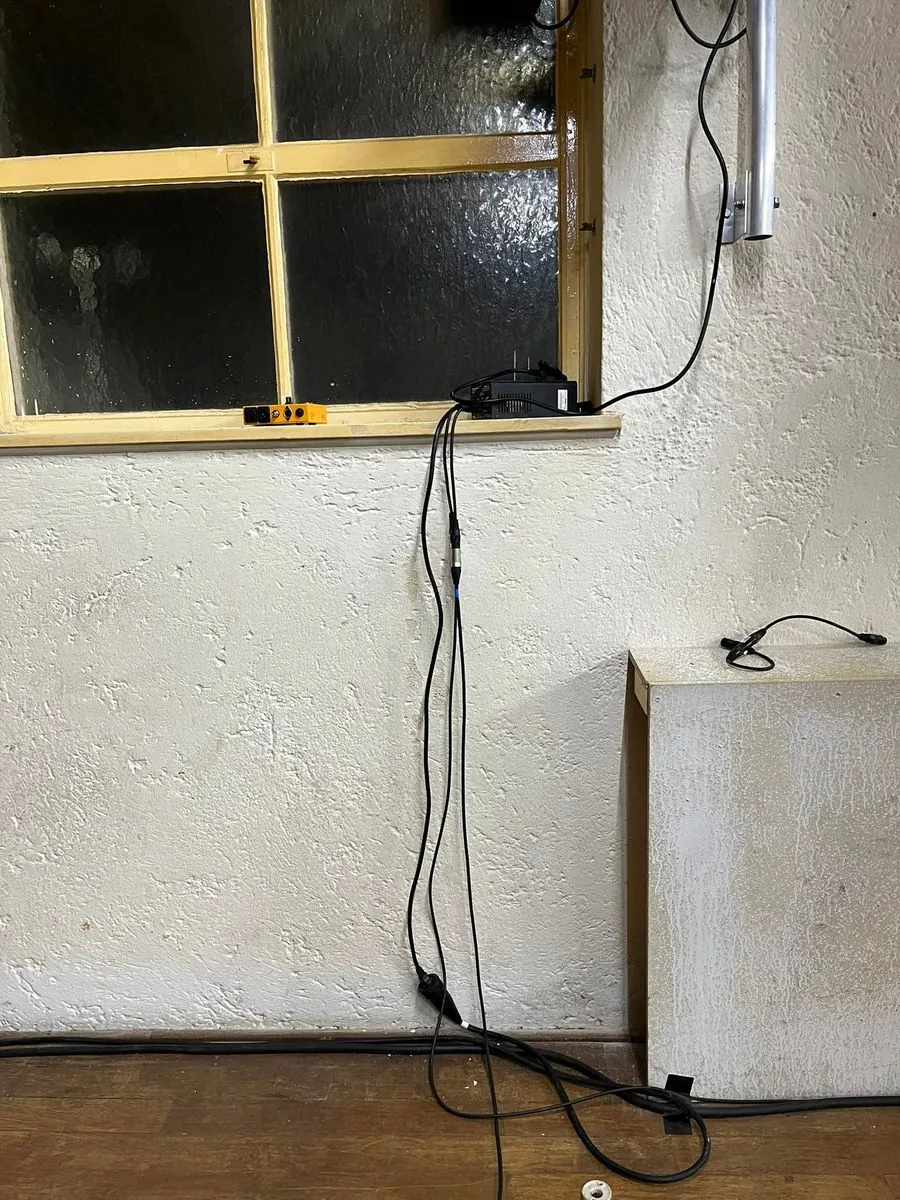

    Ich hatte am Samstag leider massive Probleme auf der Bühne. Irgendwann kurz nach Showbeginn gab es in der DMX Kette nach den Dimmern, also auf der kompletten Bühne wildes DMX Chaos, alles hat geblitzt, in allen Farben geleuchtet und getan was es will. =O
    Aufbau war Software Cuelux -> CueCore2 -> Dimmer -> Effektlicht
    Ich konnte den Fehler "relativ" schnell (leider zu langsam für einen gelungen Abend, eine Band von fünf musste ohne Effektlicht spielen) eingrenzen und das Kabel zwischen Dimmern und Bühne als mögliche Ursache identifizieren.
    Im DMX Monitor der Software hatte ich keinerlei fehlerhafte Werte in der Ausgabe. Alles stabil.
    Das Frontlicht hat keine Faxen gemacht. Also musste der Fehler nach den Dimmern in der Kette liegen.
    Also habe ich das über den Boden verlegte und abgeklebte Kabel zwischen Dimmern und Bühne ausgetauscht, der Fehler ist nicht mehr aufgetreten.
    Vorher habe ich alle beteiligten Geräte, PC, Software, CueCore, Stromverteiler, Lampen, mehrfach neu gestartet, (ohne Ergebnis) und den für ursächlich gehaltenen Midicontroller zerstört (mit Erfolg), daher weiß ich nicht mit 100% Sicherheit ob nun wirklich das Kabel die Ursache war.
    Ist ein solches Fehlerbild möglich bei einem beschädigten Kabel? Können dadurch DMX Werte derart manipuliert werden, dass Lampen solche Kaspereien veranstalten?
    Ich baue morgen ab und würde das Kabel gerne vor Ort noch in der ursprünglichen Lage und Verklebung testen. Kurzschluss kann ich messen, gibt es sonst noch messbare Werte?

    So ...
    da habe ich wohl pures Glück gehabt dass es nicht zu weiteren Fehlern gekommen ist.
    Habe die Leitung gemessen, keinen Fehler gefunden.
    Hm ...
    Die Leitung wieder angesteckt und alles wieder in Betrieb genommen. Alles fein.
    Hm ...
    Also erst mal das Gaffa abziehen mit welchem ich die Kabel vom Boden hoch zum Dimmer an die Wand geklebt habe.
    Es flackert!

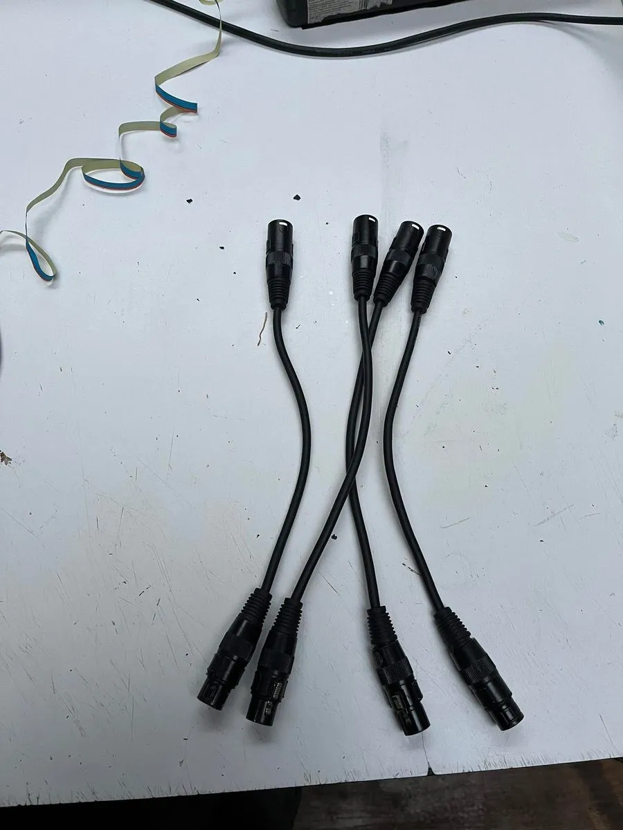

    Aber es war nicht das Kabel sondern die 3/5 Pol Adapter am Major One Dimmer!
    Tada!
    Habe alle Adapter dieses Typs überprüft, alle haben den selben Fehler.
    Da das Publikumsbereich war, war mir dann auch gleich klar wie es dazu kam.
    Immer wenn sich jemand an die Wand gelehnt hat, es saßen dort Leute am Boden, dann hat es geflackert ... Dass da später keine Fehler mehr aufgetreten sind war also reines Glück.
    Wer weiß wer diesen Müll in Umlauf bringt? Ich habe leider keine Ahnung wie die mal zu mir gekommen sind.

    Sieht nach den Adaptern vom Thomann aus:
    ProSnake TPA 1003 FM5 und ProSnake TP MF5
    Hast du mal einen aufgemacht? Sieht man da was wie gespleiste Adern oder ähnliches?
    Habe auch so einen Adapter. Hatte aber damit noch keine Probleme.

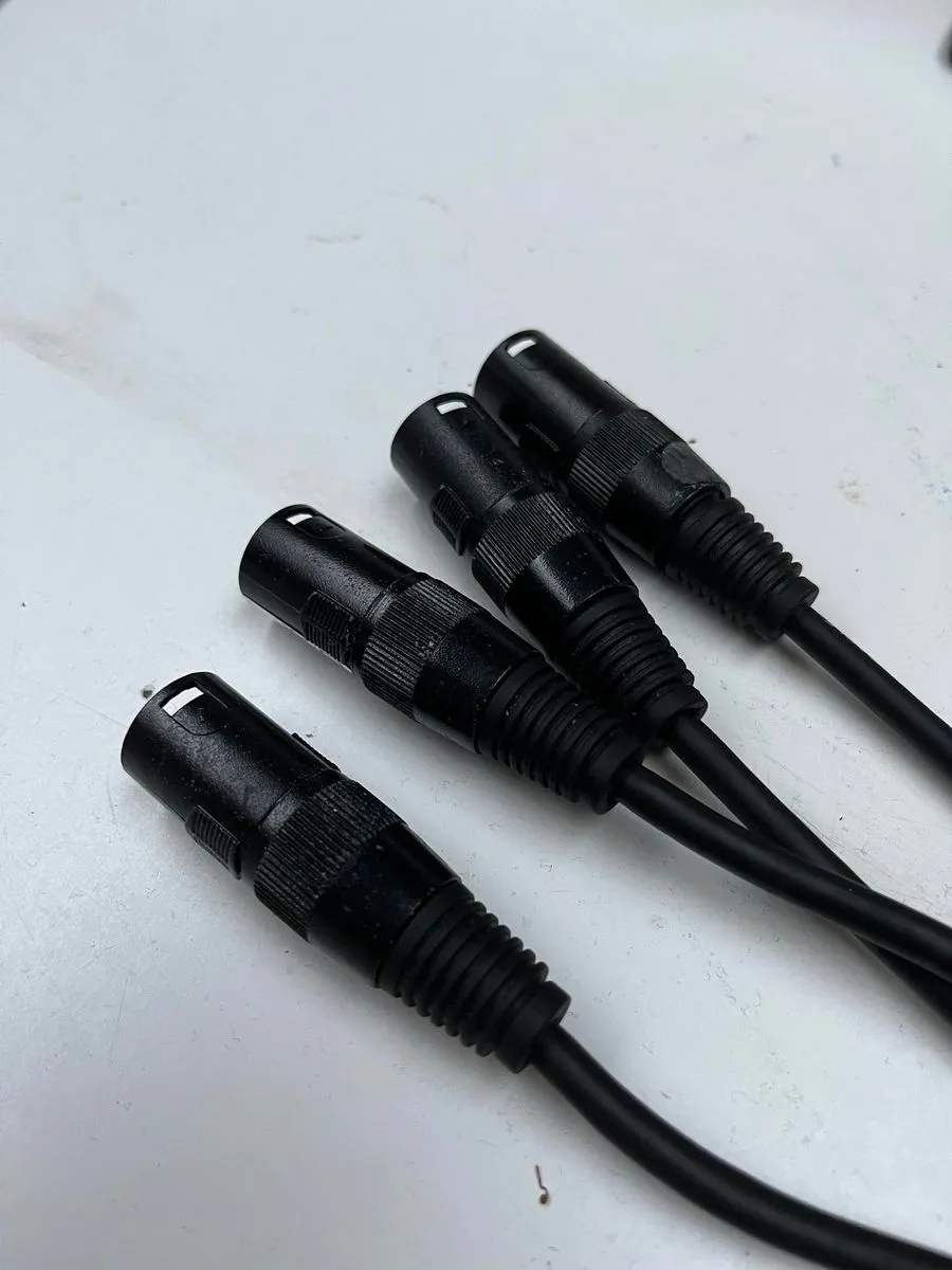

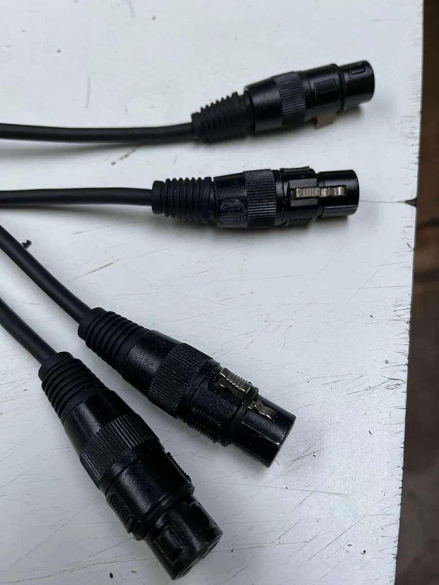

    Die Stecker von den Dingern gehen gar nicht. Häng die mal alle hintereinander, schliess damit ein phantomgespeistes Mikro an einem Audiopult an und knete das ordentlich durch. Da kommen lustige Geräusche auf PFL des Kanals raus...

    Es sind die Stecker!!! Diesen Mist hatte ich auch mal mit einer China Stagebox, bis ich sagte entweder geht die Stagebox oder ich.
    Die Stecker oder Buchsen sind mit solchen negativ Toleranzen gefertigt das sie in Neutrik Verbindern keinen sicheren Kontakt haben.
    Die sind teils auch aus irgendeiner lausigen Legierung, und verformen sehr schnell,
    bzw. bricht der Steg am Männchen, der die Gegenseite festhalten soll.
    Ich kann mich an eine Produktion erinnern bei der als Dry-Hire eine Kiste DMX-Strippen der Thomann-Eigenmarke mitkam, da haben wir knapp 20% schon beim Test im Lager rausgeworfen weil Stecker deformiert oder Kabel rausgefetzt waren.
    Das eingesparte Geld büßt man auf Produktion bitterlich...
