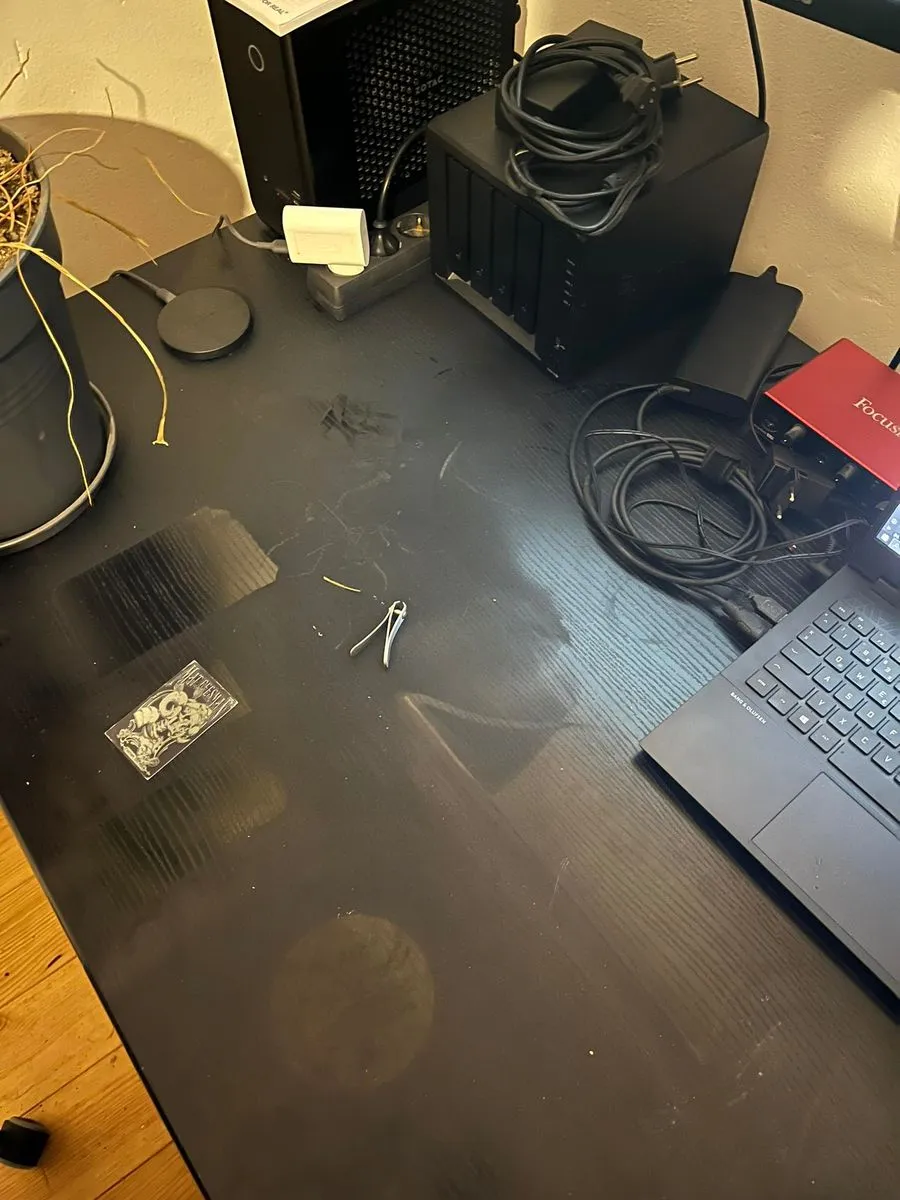

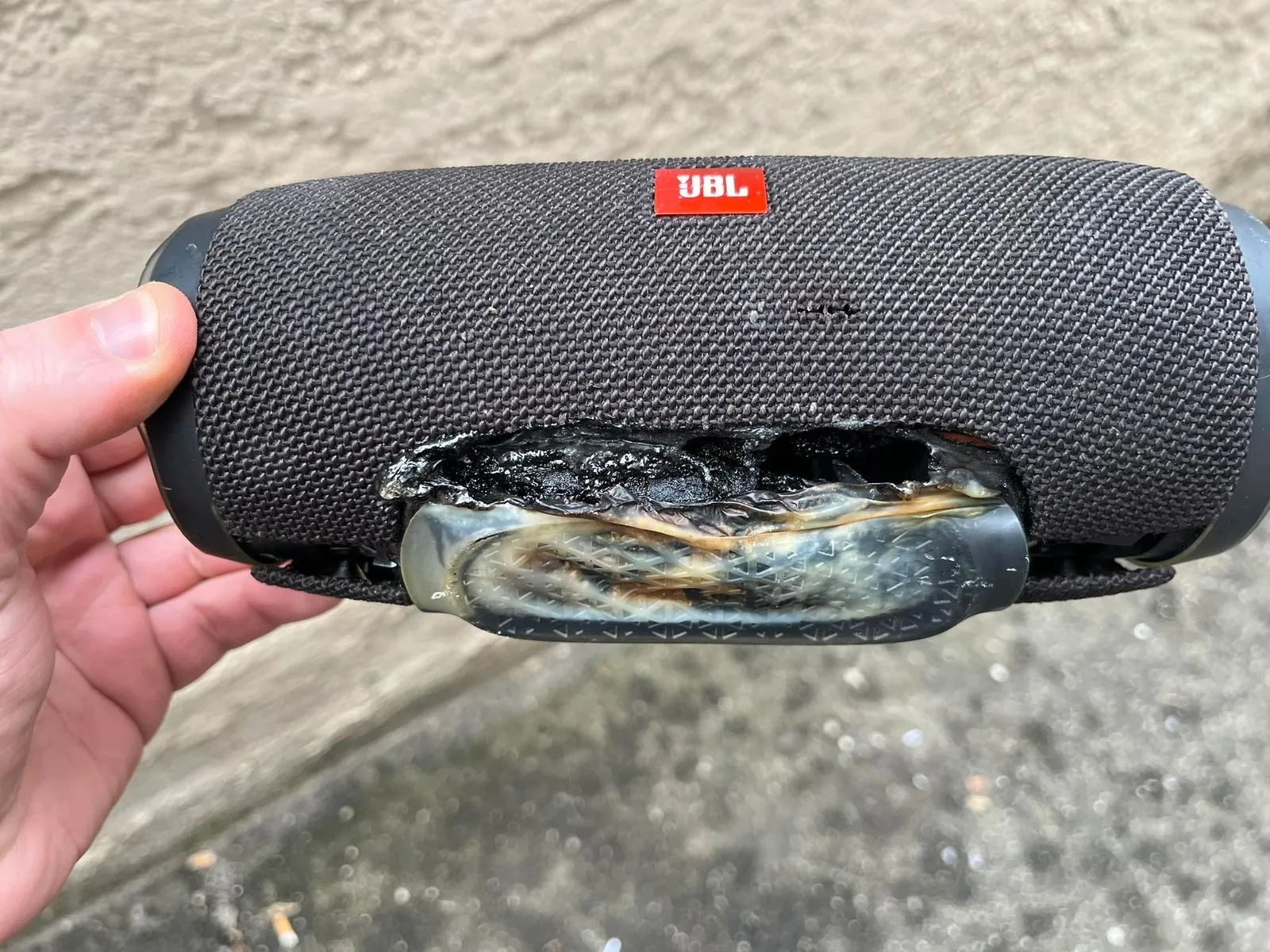

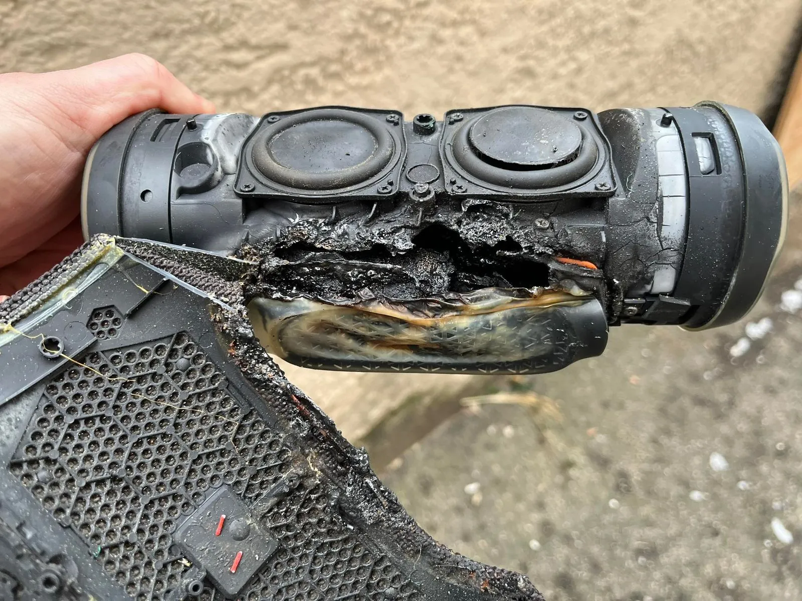

    Ich ziehe gerade von einem Raum in den anderen, innerhalb der WG, daher hingen die Canton noch an der Wand im alten Raum. Die Charge3 war eingesteckt auf dem Schreibtisch im neuen Raum und ich habe Musik laufen lassen. Plötzlich gab es ein nicht zu Musik passendes, lauteres Zischen, dachte erst jetzt ist was umgefallen und irgend wo langgeschliffen. Dann hat es auch schon nach Elekrtro Feuer gerochen, bin dann in meine neue Bude und da hat es ordentlich weißen Qualm mit Hochdruck in den Raum geblasen. War mir erst nicht klar ob es das Notebook oder der Lautsprecher war.
    Hab dann den Lautsprecher direkt zum Fenster raus geworfen, allerdings hatte er da schon den Großteil des Akkus in Qualm und Gestank umgesetzt. Eine offene Flamme gab es in diesem Fall zu keinem Zeitpunkt.

    • 13. Januar 2024 um 14:58
    Link zum Video https://drive.google.com/file/d/1YHWdu6
iew?usp=sharing

    Hast "GlĂŒck gehabt", LiPo-Akkus und das drumherum mĂŒssen sich nicht auf Hitze und weissen Rauch beschrĂ€nken - da ist dann schon mal ein ausgewachsenes Lagerfeuer schnell am Start, aus einem "popeligen Akku".
    So nahm auch das Leben dieses Produkt ein unrĂŒhmliches Ende, wie seinerzeit das seines Namensgebers mit den Initialen J.B.L. ;(
