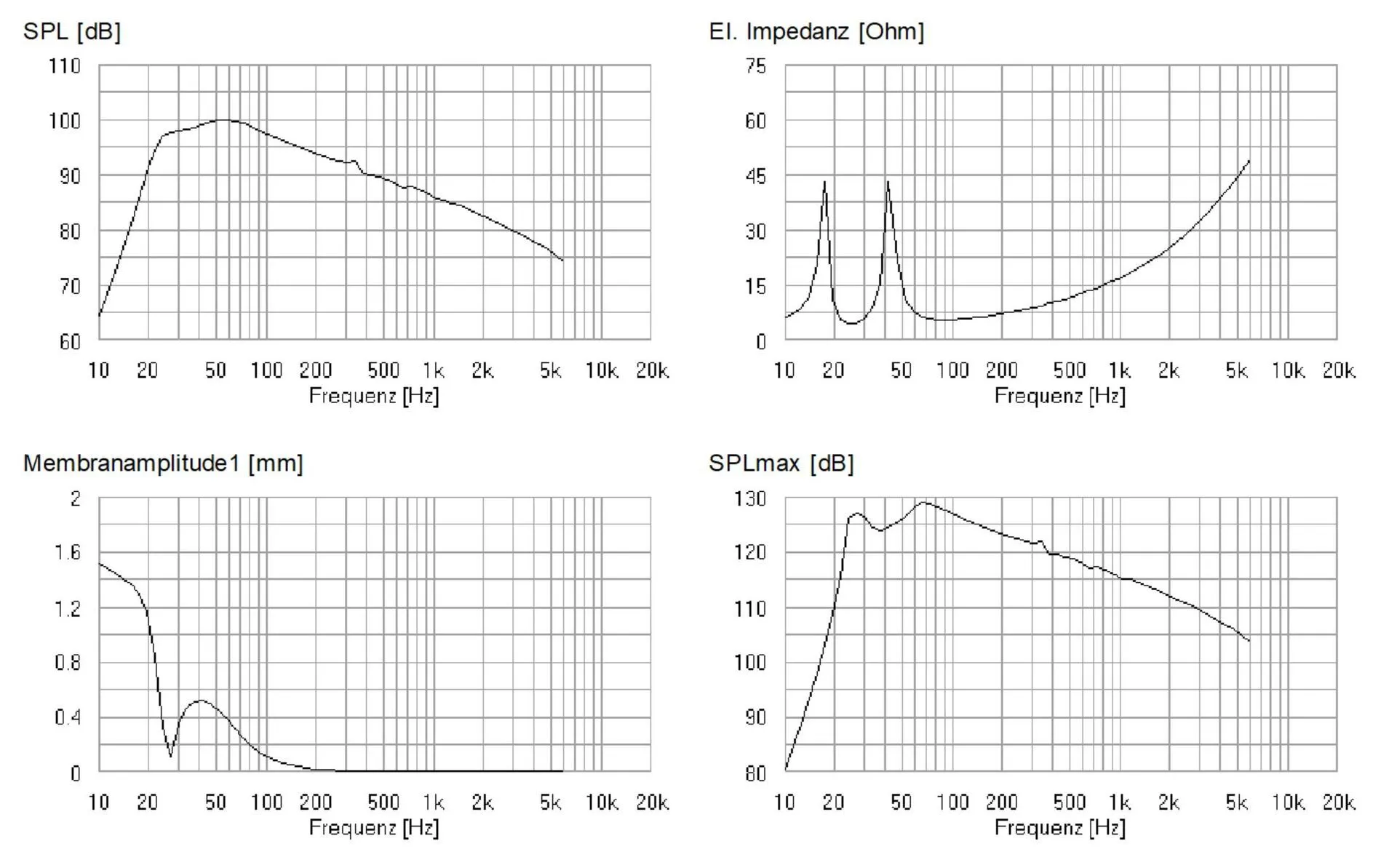

    Da die Genelecs zwar sicher sehr gut, aber nicht unbedingt in der Preisrange jedes Heimkinoenthusiasten sind:
    Ein Ciare 15.00SW-4 in 130L Bassreflex auf 25 Hz abgestimmt ist noch relativ günstig und einigermaßen von der Größe her integrierbar. Amping & Controller kommen halt dazu, oder könnten möglicherweise bereits vorhanden sein.
    Ich habe mal das Simulationsergebnis für Aufstellung an Boden + Wand angehängt.
    Der SPL Max zeigt nur was auslenkungsmäßig und mit einer maximalen Leistung von 2000W an Pegel möglich wäre, das brauchts aber sicher nicht für die Anwendung im Heimkino.
