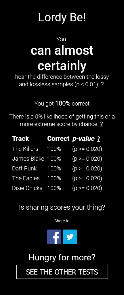

    Ich bin ja ein großer Freund von ABX-Tests:
    ABX High Fidelity Test list
    Wer solche Ergebnisse bei einer 320 kbit/s MP3 erreicht, möge davon bitte ein Video machen. ;)

    Ich habe mich tatsächlich an den 96-kbit/s-Test gewagt und selbst der war nicht so eindeutig, wie ich am Anfang dachte. Da musste man bei manchen Stücken schon an die richtige Stelle kommen, um die Artefakte eindeutig zu hören. :)
    Bei 320 kbit/s versage ich definitiv (und alle anderen Menschen, die ich kenne).
