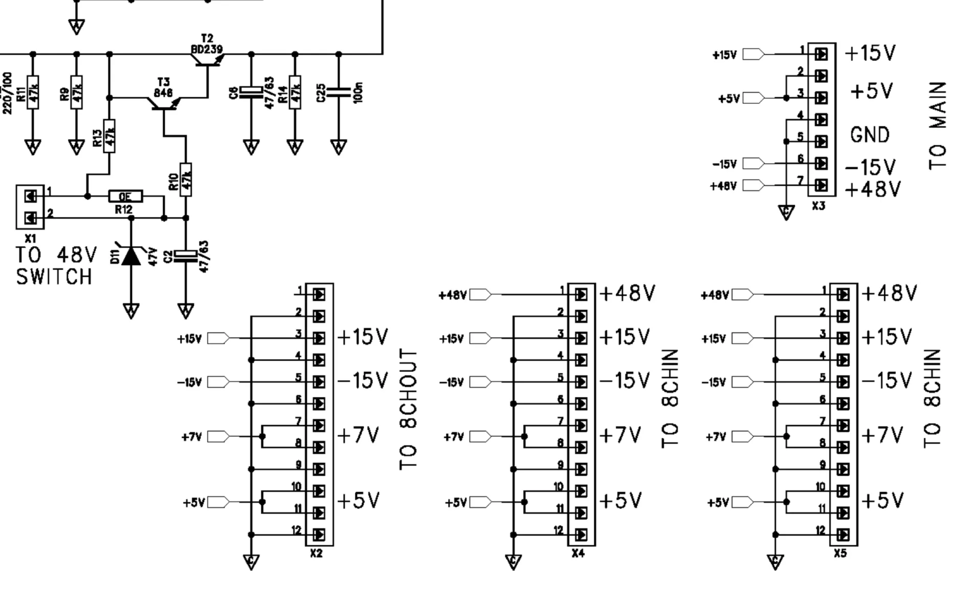

    Irgendwo bei Googlen las ich gerade dass ein Firmware Update helfen könnte, ist durchaus nicht ausgeschlossen dass das ein Softwarethema ist.
    Ansonsten, Service Manual gibt es hier:
    Elektrotanya for electronics experts
    Electronics forum for electronics experts to repair defective appliance.
    elektrotanya.com
    Seite 6, der IC6 (CS4385 von Cirrus Logic) macht wie von DerAudioingenieur erwähnt die ganze Arbeit. Da könnte man mal VD und VA gegen Masse messen, müssen stabile 2,5 bzw. 5 VDC anliegen (auch nach 3 Minuten noch) - sonst könnte durchaus ein Brat- oder Schaltregler hinüber sein.
    Anfangen würde ich aber auf Seite 3, da sind die Spannungen an den Verbindern schön eingezeichnet. Kann man mit ein bisschen Erfahrung auch mit einem normalen Multimeter wunderbar prüfen.
    Ich als ungeschickter Typ mach es je nach Bauteilgröße gern so: Erst Netzteil ab, dann Multimeter parallel an die Buchse anschließen, dann erst NT wieder dran und einschalten um nicht beim Messen abzurutschen.
