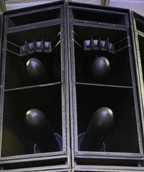

    Hallo ✌️, kennt sich hier noch jemand mit den Community CSX -70s2 aus?
    Ich habe zwar schon gelesen, dass das Piezoarray nicht soviel von sich geben soll. Allerdings höre ich da fast gar nichts, selbst wenn ich den Mitteltöner zu halte und im DSP dem Hochtonarray +12 DB Aufdrücke. Entstufen Leistung liegt bei 300 Watt an 4 ohm.
    Vielleicht ist es Altersschwäche, schließlich sind die Lautsprecher von 1992 🤨
    Weiß jemand von euch einen Rat?
    Vielen lieben Dank für eure Ratschläge im vorraus.
    LG Henning

    das klingt ja eher nach, der piezo ist defekt. nimm mal einen sinus generator und schliße ihn da direkt an. dann gibst du mal 6khz drauf. das sollte schon deutlich hörbar ein einem kleinen generator hörbar sein.
    Da sind 4 von den Dingern drin und es ist eine passive 3 Wege Box. Da gibt es also nicht nur die eine Fehlerquelle.

    Die Piezos waren die die Schwachstelle bei den Dingern und gerne defekt.

    Hallo ✌️, vielen lieben Dank für eure Antworten!
    Ich habe bereits die Weiche und das Array ausgebaut gehabt. Dann den Mitteltöner von der Weiche gelöst, es kommt schon etwas aus dem Hochtonarray,aber dermaßen leise, dass ich es nicht glauben kann.
    Ich habe vor vielen Jahren mal einen Piezotreiber samt Horn an einen kleinen Hifi Verstärker gehängt um diesen absichtlich zu zerstören. Das Ergebnis war beeindruckend laut, deshalb glaube ich nicht, dass die 4 Treiber so leise sind, dass man sich nebenbei normal unterhalten kann.
    Ist übrigens bei allen vier Lautsprechern das selbe, deshalb bin ich nicht sicher ob es normal ist bei diesen Lautsprechertypen.

    es tut mir je ernsthaft weh das zu sagen:
    wenn ich mir dieses Dokument anschaue sehe ich für die Kiste echt schwarz biamp_data_sheets_community_csx70-s2
    Piezos sind halt eh eigentlich Müll, ferrofluid nach 40 Jahren vermutlich auch und der frequenzgang am werk zeigt das da nur irgendwas zusammen gedübelt wurde.
    der bass läuft von 80-400HZ gut, dann ein Riesen loch bis 1KHz das so ähnlich aussieht wie Mitteltöner verpolt, das wird aber vermutlich nicht das alleinige Problem sein.
    der Mitteltöner ist dann nach dem Loch so ab 1KHz erstmal 10dB lauter, fällt aber sicherheitshalber ab 2K langsam wieder ab. der dip bei 2,5k ist dann wieder auf dem Pegel der Bässe angekommen. ab 3KHz übernimmt das Piezo "array" auch erstmal 3dB über Mitteltöner level und läuft dann okayish bis 8KHz und verabschiedet sich dann langsam.
    ich glaube Die box ist echt noch super zu gebrauchen, um da nen AC30 drauf zu stellen das der Gittarist sich selber hört.

    Wenn die 4 Bässe ohne weiche noch gut spielen, könnte es gehen einen Guten 2" mit komplett neuer weiche da so dran zu bekommen, dass das Ergebnis befriedigend wird.
    Ich möchte und kann selbst da nix um bauen ohne dass es schlimmer wird und so viel Geld kostet, dass neue Lautsprecher sinnvoller sind.
    Da aus dem Hochtonarray noch was raus kommt ...
    ( Richtung 16 kHz 🤔 ) , denke ich es liegt vielleicht nicht direkt da dran.
    Aus meiner leihenhaften Vorstellung heraus könnte ich mir vorstellen, dass evtl. ein Bauteil auf der Weiche defekt ist. Welches nun erst eine Frequenz in diesem Bereich durch lässt.
    Optisch habe ich nichts feststellen können und ohne Sinn und Verstand etwas zu messen macht wohl in meinem Fall nix besser.
    Danke für eure Hilfe!
    LG Henning

    Piezos kann man auch ohne Frequenzweiche betreiben.
    Du kannst also das Array direkt an einen Verstärker klemmen, langsam aufdrehen und mal schauen was raus kommt.
    Zudem kannst du schauen ob die Sofitten auf der Weiche durch sind.
    Oder du nimmst deinen DSP und trennst dort, setzt also einen High Pass und dann aufs Amp und Piezos.
    Der Mitteltöner der Box ist ein richtig Guter. Es ist der M200 welcher auch in der RS-880 verbaut ist. Allerdings bei der 880 an einem anderen, viel größeren Horn.
    Da liegt wohl der Hase im Pfeffer das der M200 an dem kleinen Horn der CSX 70-2 sein Potential nicht entfalten kann.
    Du könntest auch hin gehen und die passive Weiche komplett rausschmeißen und das Teil aktiv anfahren. DSP hast du ja. Brauchste halt noch 3 Ampkanäle pro Box.
    Das dann ein messen mit REW. Falls du noch nicht hast, Focusrite Solo und Behringer ECM-8000. Liegste zusammen so bei 110€. REW ist kostenlos.

    Hallo✌️, ich werde das Hochtonarray mal zusammen mit dem DSP an der kleine Endstufe testen. Kann aber etwas dauern.
    Die Sofitten würde ich danach testen ob alle noch gehen. Reicht es wenn ich diese durch pipse oder müssen sie dafür ausgelötet werden?
    Ich finde den M200 ehrlich gesagt auch richtig gut 🙂
    Die CSX-60-2 habe ich nicht .
    Als Subwoofer habe ich von Jobst Audio die LF-Sub212W.
    Community CSX 70 ist die Box mit den 2x6" Konusmitteltönern (CMR002) und den 3 fach Piezoarray.
    Community CSX 70s1 und 70s2 sind laut Hersteller baugleich.
    4 Fach Piezoarray
    1x3" Mitteltönern (M200)
    Unterschied ist wohl nur das Frontgitter und die Beschriftung der 12 Zöller so wie der Aufkleber auf dem Horn.

    Ein Piezo HT benimmt sich elektrisch wie ein Kondensator, da funktionieren die üblichen passiven Frequenzweichen nicht.
    Ein Piezo HT stirbt langsam, indem er immer leiser wird.
