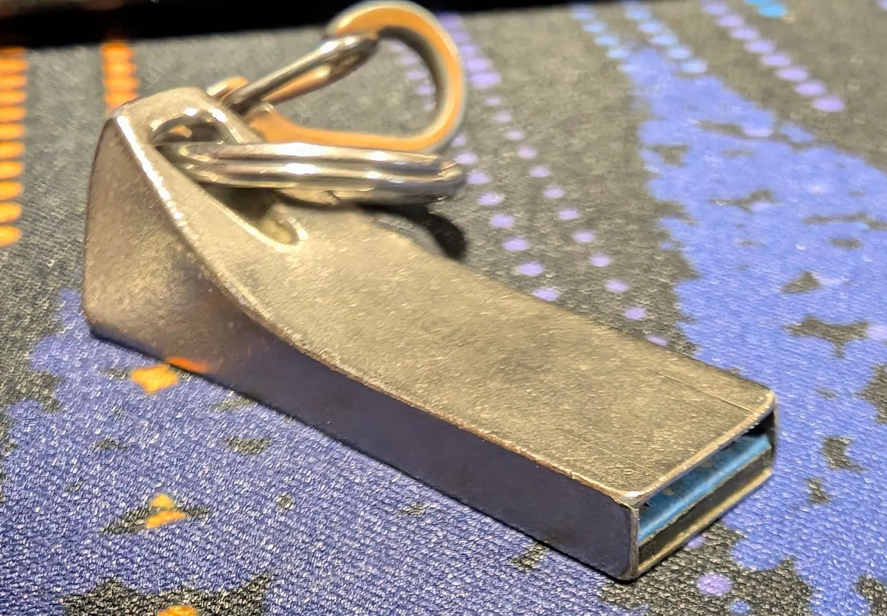

    Als kleiner Nachtrag zur Vollständigkeit noch folgendes:
    Das Risiko, dass ein ordentlicher Stick mit einem Pult inkompatibel ist, ist im Vergleich zu anderen Risiken eher gering. Berücksichtigen sollte man viel eher Verlust des Sticks, Beschädigung des Sticks und Datenkorruption. Eine saubere Backup-Strategie ist also Pflicht.
    Ich habe daher nicht einen USB-Stick dabei, sondern fünf:
    FOH1 bis FOH3 sind identische Samsung Bar 32GB Sticks mit FAT32. FOH4 ist ein Allen&Heath Werbegeschenk mit 4 GB. Zusätzlich ist immer noch ein schneller Speicher mit hoher Kapazität und exFAT dabei, um Sicherheitskopien von Recordings zu erstellen oder Content unzuziehen.
    FOH1 hängt dauerhaft am Schlüsselbund und ist das Hauptmedium. FOH2 ist mit den anderen vier Sticks im Toolcase und darauf werden die Files während des Arbeitstages regelmäßig gespiegelt. Nach dem Soundcheck oder einem Rehearsal - also nach größeren Änderungen - landet also erst ein Showfile auf FOH1 und anschließend eine Sicherheitskopie auf FOH2. Auf FOH3 werden alle paar Wochen revisioniert die Inhalte von FOH1 gespiegelt. Dort gibt es für jeden Schnappschuss von FOH1 einen Unterordner mit Datum und Uhrzeit in dem die Inhalte von FOH1 zum jeweiligen Zeitpunkt liegen. FOH4 ist die stille Reserve, falls die drei baugleichen anderen Sticks nicht funktionieren. Bis jetzt wurde FOH4 aber überwiegend an Kollegen verliehen, die mal kurz einen Stick brauchten. ;)
    Hier noch ein Bild von FOH1 nach vielen Jahren in meiner Hosentasche. Ich muss aber auch sagen, dass ich das Blech an der Öffnung des USB-Ports schon einige Male wieder aufbiegen musste und sich mittlerweile ein Riss gebildet hat:
