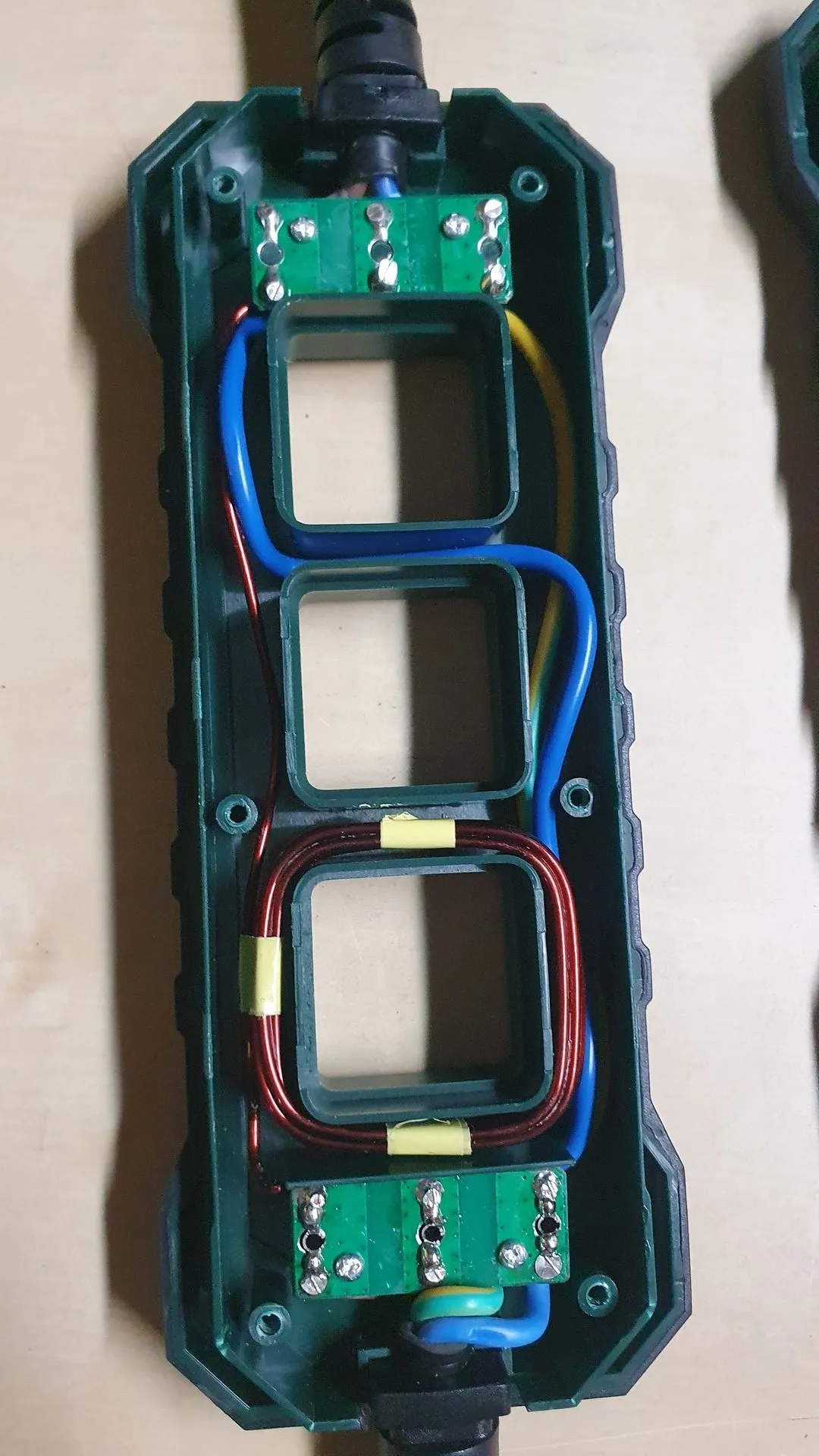

    Naja... Form follows function. Das sind ein paar Drähtchen, die in einem Kunststoffgehäuse clever gewickelt sind. Wenn ich so etwas bauen würde, würde das fast genauso aussehen, was auch das Fabrikat von HT Instruments zeigt. ;)
    Und der Discounter hat zumindest ein paar durchaus sinnvolle Änderungen wie der Knickschnutz an den Kabelauslässen und die Gummierung nachgerüstet.

    Da fehlt vor allem die doppelte Isolierung. Oder ist da nochmal Schrumpfschlauch drum rum?

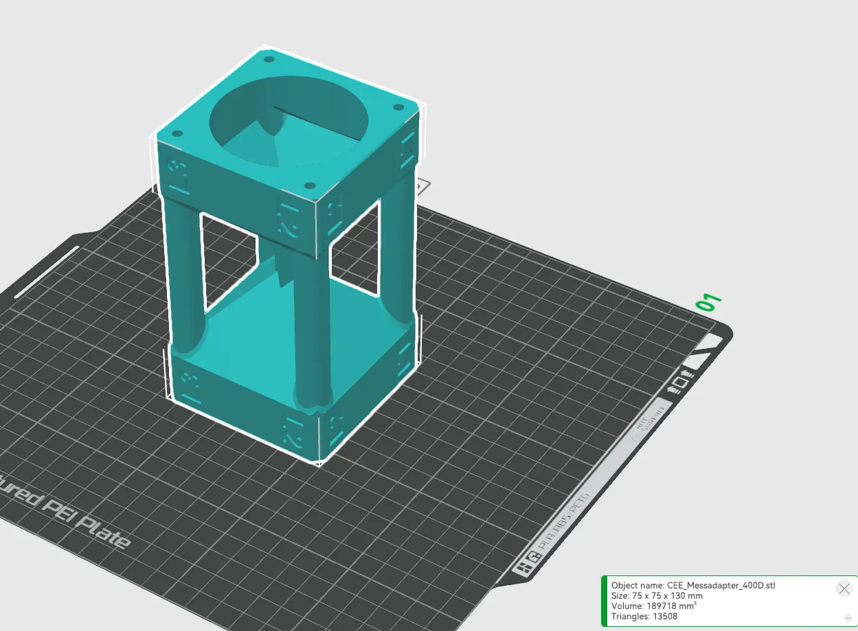

    Ich hab mir sowas ähnliches für CEE16 selbst entworfen, nur als starrer Adapter. An beiden Enden einfach Einbaustecker bzw. Einbaubuchse mit Lochmaß 60mm x 60mm einbauen und die einzelnen Phasen durch die Röhren ziehen. Ja ich weiß, 3D Druck Materialien haben keine zugesicherten ISO Werte etc...
    Falls gewünscht kann ich das file über printables zur Verfügung stellen.

    Druck doch nur die 'Kappen' oben und untern und nimm Instalationsrohr für die Rohre.

    ...in 3D-Druck fuchs ich mcih auch bald mal rein, aber meine Frage:
    Was soll der Unterschied zwischen 'nem Installationsrohr und 'nem 3D-gedruckten Plastik verändern ? Weil das Rohr 'ne "Zulassung als Kabeldurchführung" hat und das gedruckte Rohr nicht ? Gibt's denn kein 3D-Druckerplastik, was gleiche Eigenschaften hätte ?
    Grundlegend ist ja die Kabelader weiterhin ummantelt in z.B. dem Konstrukt von FireFly3390 , ebenfalls in 'nem Installationsrohr.
    Welches Material ist denn am Discounter-Ding drumrum (Ist ja auch nur ein bestimmtes Plastik), daß das auf den deutschen Markt darf, aber der 3D-Druck nicht benutzt werden darf ?

    Ich empfehle für sowas ASA. Das kommt ABS am nächsten. Gibt perfekte Druckergebnisse, ist stabil, zäh, und UV- und Wetterbeständig.
    Man braucht aber dringend einen Drucker mit Gehäuse und Absaugung. (Sollte man sowieso haben, wenn man Wert auf seine Gesundheit legt.)
    Das Thema hatten wir letztens mal (mag am Handy aber gerade nicht suchen) - es gibt zertifiziertes Filament, beim Endprodukt spielt aber ein mögliches Infill noch eine Rolle, deswegen ist da der Zertifizierungsprozess eher träge (vermutlich müsste man jedes einzelne Produkt entsprechend testen lassen))

    Wie immer im Leben.
    Nicht immer muss etwas mit Zulassung auch technisch oder werkstofflich besser sein.
    Der Laie muss sich eben darauf verlassen können, dass sein Spezialwerkzeug, welches für Fachkräfte entwickelt worden ist, auch bei nicht sachgemäßem Gebrauch Mindestanforderungen erfüllen tut. :) :) :)

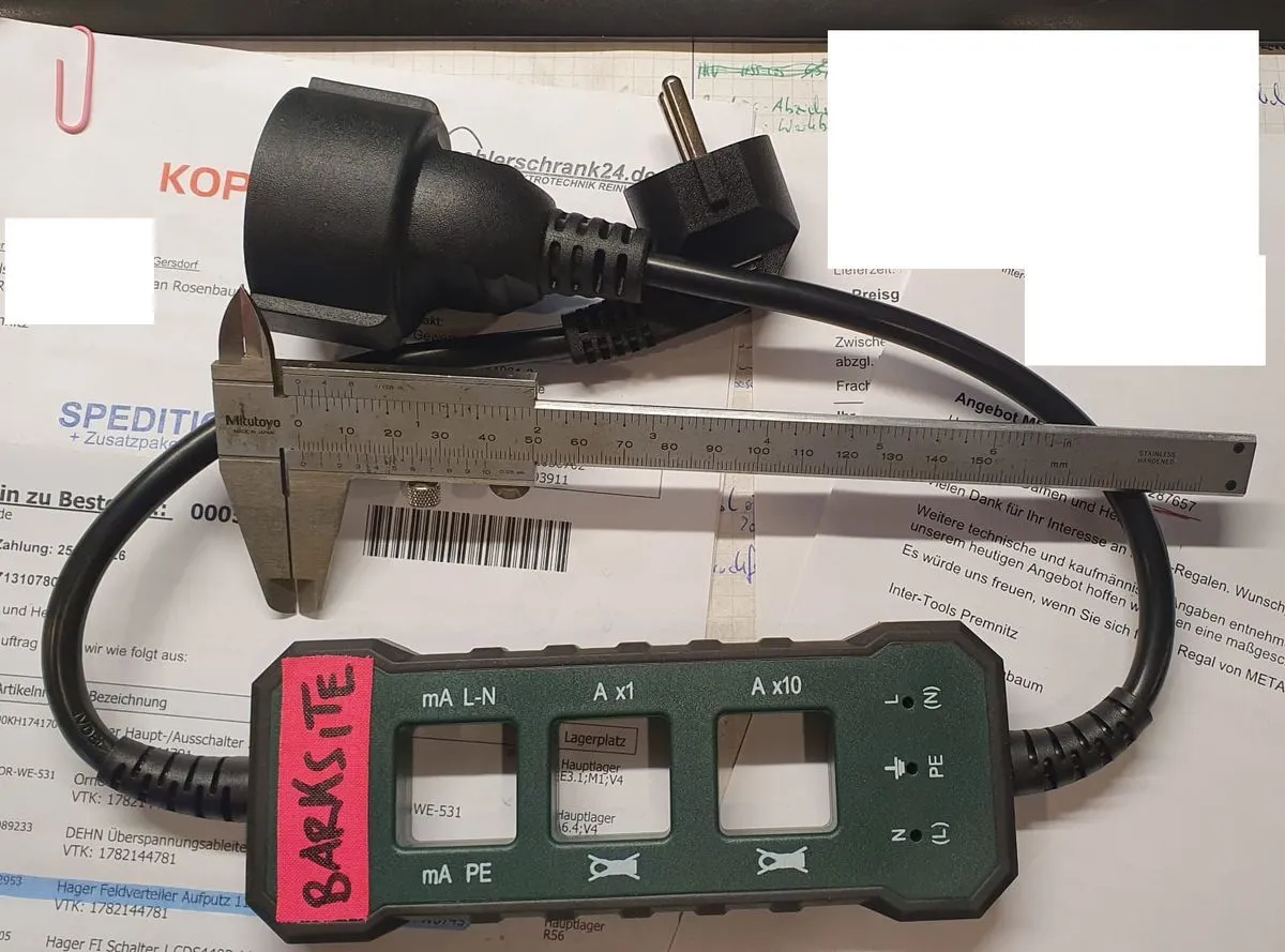

    So, derweil isses eingetroffen.
    Für den 10er ist das Dingen haptisch überraschend amtlich.
    E-Werkzeugtaschenkompatibel.
    Ich werds heut Abend mal testen.
    Und vielleicht aufschrauben.
    Edith hat mal reingeguckt.
    Simpel und solide.
    Tut was es soll und wohnt jetzt in der E-Zauberkiste.
