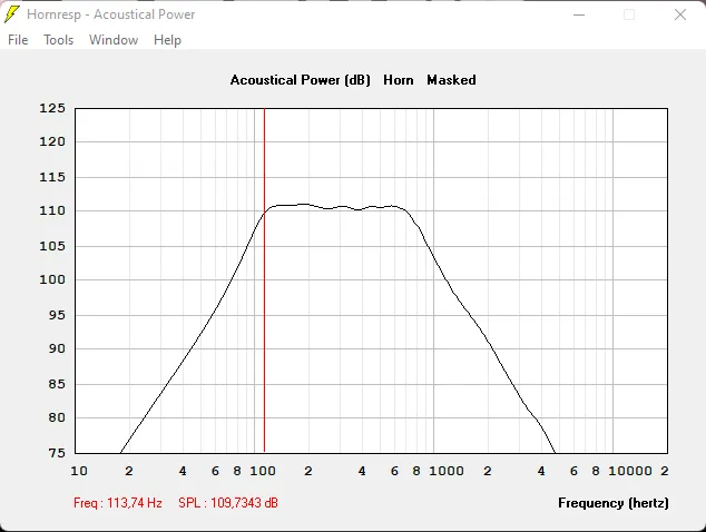

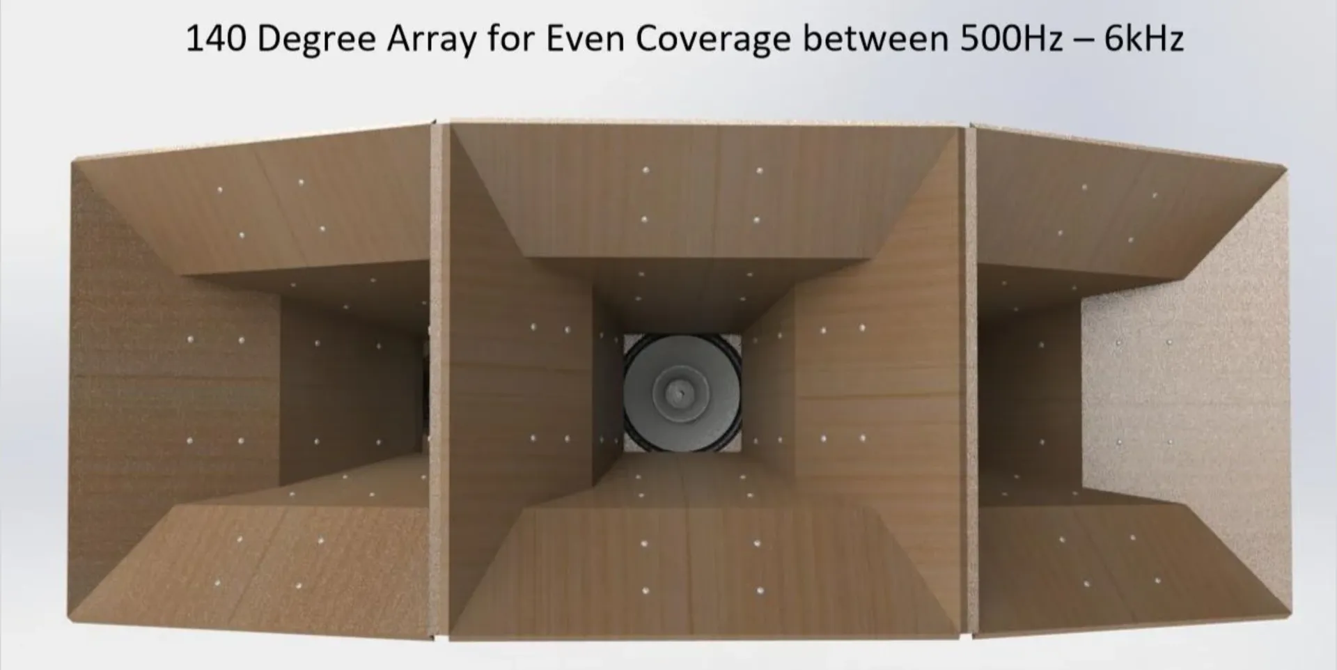

    Also 1,6kHz finde ich sehr erstrebenswert. Da könnte man dann sogar schon einige 1" Treiber (z.B. Celestion CDX 1747) ankoppeln und es wäre schon schön mit den (wahrscheinlich) 8"ern da oben relativ flach 6, 12 oder auch garnicht und einfach den natürlich Pegelabfall des Treibers passieren zu lassen - Und ab 5kHz den 1 mit 12dB einfach ranzuklingeln.
    Der Joseph Crowe hat mit dem B&C 8 PE21 auch das so genannte "Summer Rain Front Horn" gebaut (bei Interesse einfach googln) welches ein CD-Horn mit 1762 cm² HornMundfläche jedoch ohne Phaseplug ist. Ich finde, als 40x40Grad Horn hat es eine recht homogene Abstrahlcharakteristik (falls das Polardiagram stimmt) oder? - und das alles ohne Phaseplug! 1" Horn obendrüber 12 oder 15" unten drunter + Mono21"Bass fertig :).

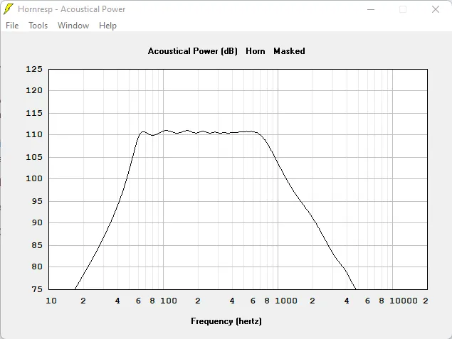

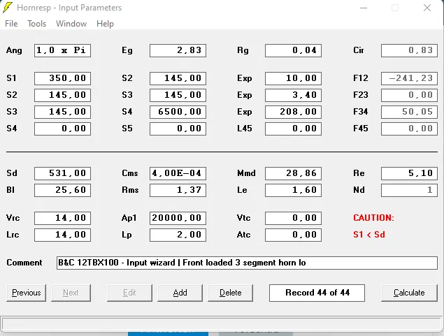

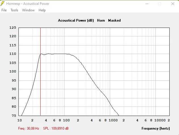

    also die beiden Charts des B&C 21SW152 und B&C 12TBX100 sind nur Simulationen mit den Treibern in einem Exponetial Horn in HornResponse.
    Man kann das Horn des TBX100 auch immer länger bei entsprechend wachsender Mundfläche machen und dann spielt der -zumindest in der Simulation- immer weiter runter (siehe unten). Bei 2,2m Hornlänge, 6500 cm² Hornmund wäre das Gerät dann vorne ca. 100cm breit und 65cm hoch. Aber dafür gibts dann 110dB bei 1W und einen sehr breitbandigen Frequenzgang bei wahrscheinlich recht engem Abstrahlverhalten. Also müsste Mensch wohl auch mehrere nebeneinander legen - schön dicht mit den Treibern aneinander.
    Ich gehe auch mal (als noch nicht boxenbauer) davon aus, dass wir ein Horn welches so hoch arbeiten können soll nicht mehr falten sollten - um Resonanzen/Verzerrungen nicht unnötig weiter zu steigern und sich damit Flexibilität bei der Abstimmung zu nehmen.
    Zum GroupDelay (siehe unten). würde man mit einem guten PhasePlug auch die Gruppenlaufzeit etwas glätten? Den Anstieg auf 20ms bei 60Hz könnte man doch umgehen, in dem der 12"er mit z.B. But 18dB/Oct bei 140Hz abgekoppelt wird - so wäre er dann bei 60Hz schon 24dB leiser. Und eigentlich sollte der B&C 21SW152 in dem MonsterHorn(4,66m lang/ 4qm Mundfläche) bis 130Hz spielen . . .

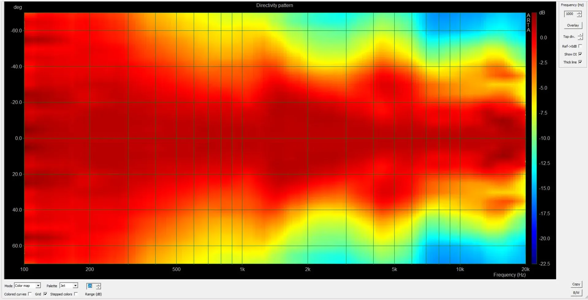

    Ich habe in den letzten Wochen als Spaßprojekt ein 4" kleines Mitteltonhorn mit dem B&C 4NDF34 als 3D Druck entwickelt.
    Das Horn an sich ist in Hornsculpt & Akabak entstanden, jedoch ohne Phaseplug. Die Phaseplugentwicklung ist nicht ganz trivial, ich bin bei Version 7 angekommen bis ich zufrieden war.
    Und da waren zwischendurch ganz wilde Plugdesigns bei, die entgegen meiner Erwartungen in der Praxis nicht funktioniert haben: :D
    Zwischen Version 1 und Version 7 sind ganze 10dB bei 3Khz dazugekommen, sodass das Horn jetzt von 600Hz - 3,7Khz mit 99-100dB 2,83V/1m Fullspace läuft:
    Abstrahlung ist auch wirklich sauber geworden:

    Hui, das Frequenzgangdiagramm und (noch viel schwieriger) das Abstrahlverhalten (!) sehen aber sehr gut aus!
    Da ist wohl wirklich kaum freies Volumen zwischen Membran und Phaseplug, so dass der akustische Tiefpass erst bei recht hohen 4 kHz einsetzt.
    Tolle Konstruktion!
    Nach dem letzten Bild ist das jetzt im Endeffekt ein "normaler" Phaseplug geworden, ohne die komplexe Schallführung im ersten Bild.
    Liege ich da richtig?
    Ja, Zwischen Membran und Plug sind ca. 2mm Luft.
    Genau, es ist letztendlich ein relativ simpler Plug geworden, der hat die besten Ergebnisse geliefert. Manchmal sollte man nicht zu kompliziert denken. Die Geometrie auf dem oberen Bild hat mir Pegel da geliefert wo ich ihn überhaupt nicht brauche, nämlich zwischen 7-9Khz *finger
    Edit: Hier noch ein Vergleich zwischen dem Treiber direktstrahlend in 0,5L CB und mit Horn:
