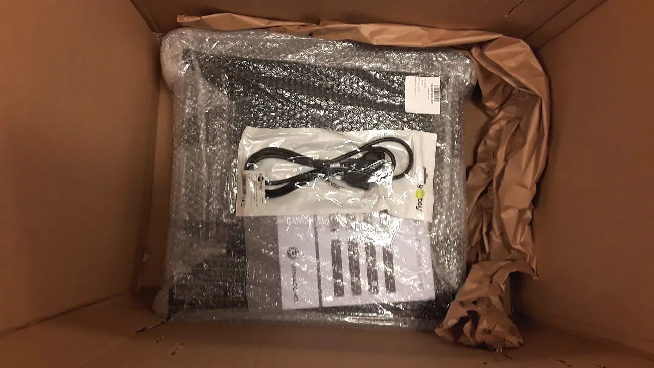

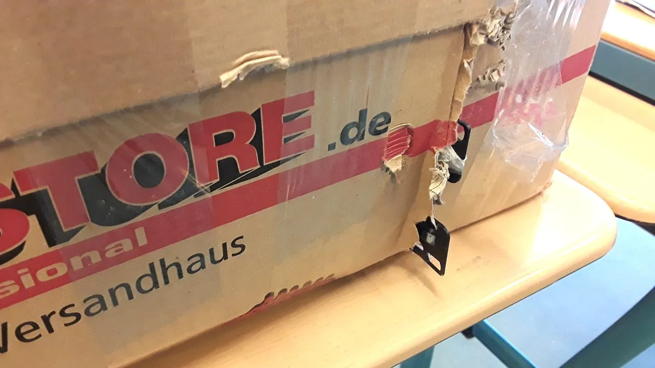

    Die Endstufe ist angekommen. Dass keine OVP dabei sein würde, das wusste ich ja. Aber dass man die Endstufe in ein wenig Luftposterfolie an den Boden eines Kartons legt, der von den Maßen nur knapp größer ist als die Endstufe (und natürlich keinen Schutz gegen Stoß bietet) ist schon lustig. Die hinten überstehenden Seitenteile kamen dann auch schon fröhlich durch die Verpackung nach außen durch. Dafür war über der Endstufe im Karton viel Luft - und reichlich Knüllpapier, das dort gar keinen Sinn macht.
    Die Endstufe hat sicher während des Transports so einiges mitgemacht - Folgeschäden u.U. nicht ausgeschlossen. ich überlege daher um so mehr, das Teil zurückgehen zu lassen (dann allerdings meinerseits vernünftig verpackt).

  • Jürgen Klingel
    512
    4.871
    • 20. März 2018 um 18:41
    Das ist keine Verpackung, sondern eine Frechheit - hätte ich glatt mal die Annahme verweigert! Das wurde vom MS so versendet? Ich bin sprachlos ?
