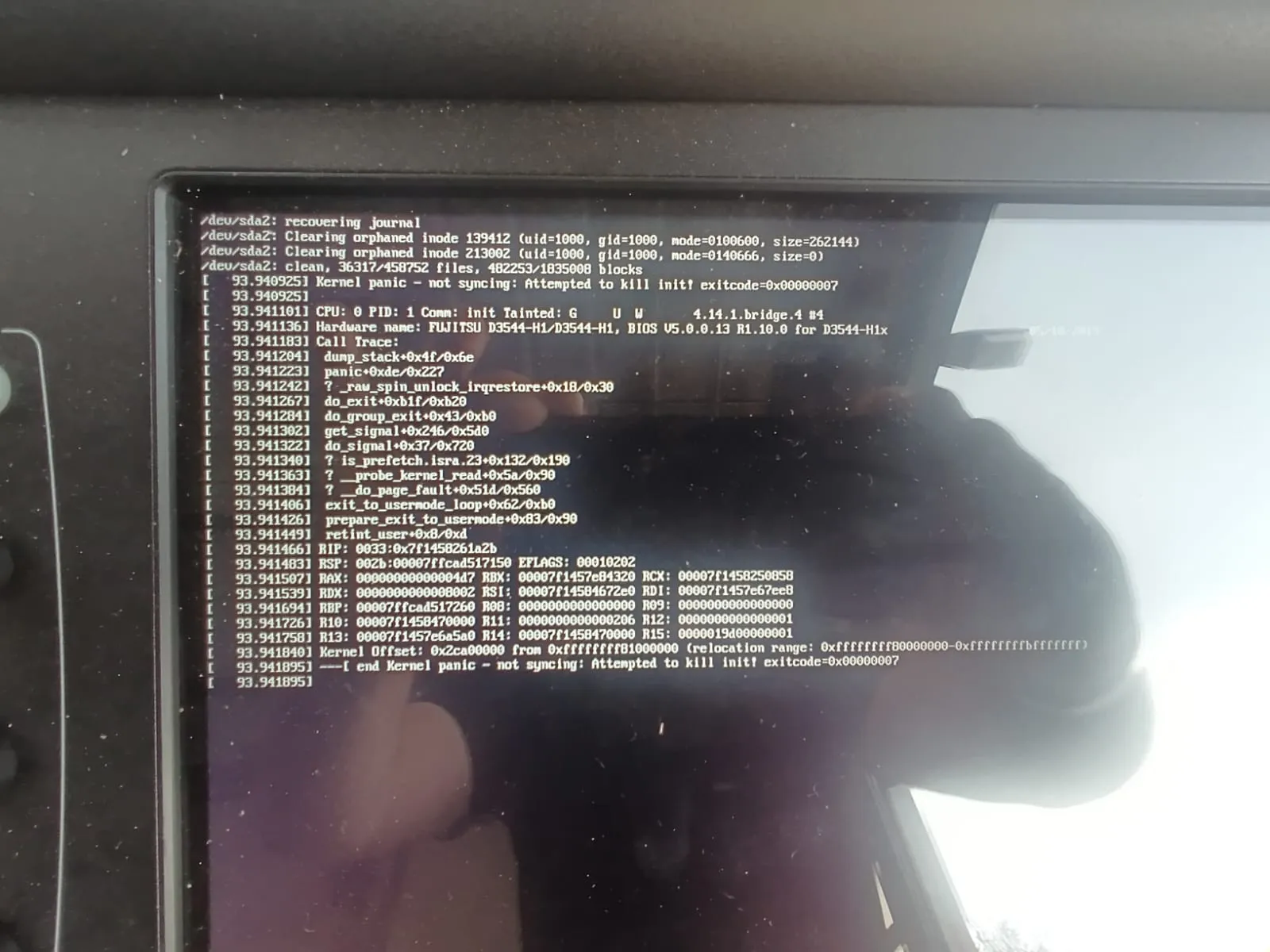

    Also - mal ab davon, dass die Mühle wirklich langsam geworden ist... Fällt mir aktuell extrem auf, weil ich jetzt länger mit der SQ unterwegs war und gerade die Avantis für einen Job aufsetze...
    ... passiert mir folgendes (Update letztens auf 2.0 gemacht, jetzt wollte ich das 2.1 noch nachwerfen:
    Konsole friert beim Starten ein und auf dem Display lese ich "Panic", RIP" und "Kill" (ich bin, was das angeht, echt völlig unbegabt, ich kann die Dinger bedienen - nicht diagnostizieren!)
    Bild hab ich mal angehängt, das Unterfangen mit dem Update aufgegeben und nach beherztem Neustart tut das Ding jetzt auch...
    Natürlich gehe ich jetzt VÖLLIG entspannt in das Wochenende mit zwei wichtigen Shows - vielleicht könnte jemand hier meine Panik noch etwas steigern?

    Da scheint wohl einer dat Ding nicht regelgerecht ausgeschaltet zu haben. Die « orphaned » nodes deuten darauf hin. Würde mir jetzt keinen Kopf dafür machen

    Also bei mir wäre das der Moment wo ich Havarie Technik einladen würde 8|
