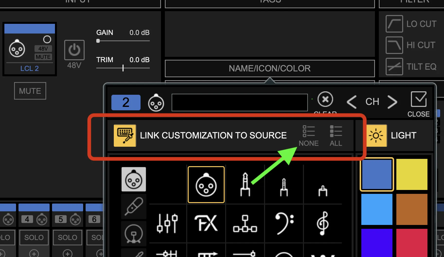

    Das hier:
    In einem beliebigen Kanal auf "NONE" drücken und bestätigen, dann hat man seinen gewohnten Patchworkflow, ohne dass Beschriftungen und Farben plötzlich nicht mehr so sind wie ursprünglich gewollt.
    Wenn man will kann man immer noch die "Copy Customization"-Funktion nutzen.

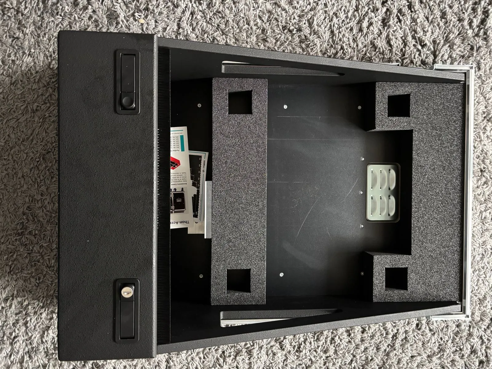

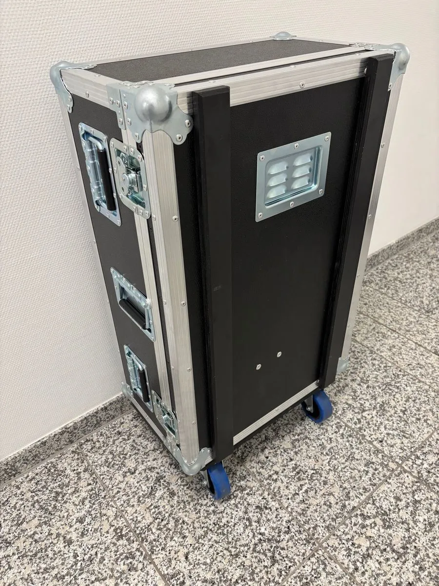

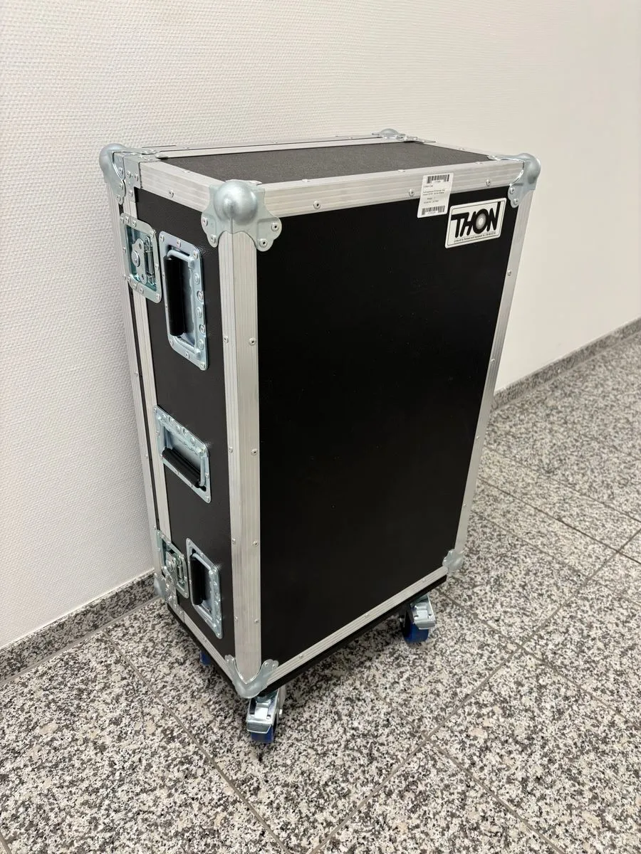

    Mein Thomann Custom-Made Case ist heute angekommen - hier mal paar Bilder
