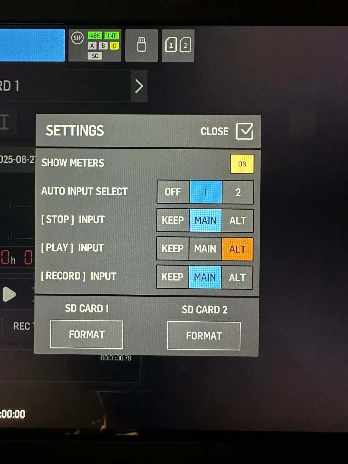

    Main und Alt habe ich gepatcht, jedoch muss ich das Umschalten immer über Setup machen.
    Ich finde die Wing Variante deutlich übersichtlicher. das funktioniert sowohl an der Hardware, als auch an der Software gleich gut!

    … und wenn man den setup screen nicht aufrufen möchte, kann man sich die globale main/alt Umschalte auch auf einen CC (Custom Control) Button legen. ;)

    Die Option mit den CC Buttons habe ich auch schon gesehen, mich jedoch gefragt, ob es auch „automatischer“ geht.
    Folgende Einstellungen meinte ich und habe es auch mal so erfolgreich getestet.
    Wird nur dann problematisch, wenn man beide SD-Karten zum Abspielen gebraucht werden (mehr als 32 Kanäle). Richtig?

    Ich verstehe jetzt, was Du möchtest. Nein, das funktioniert auch mit zwei Karten.

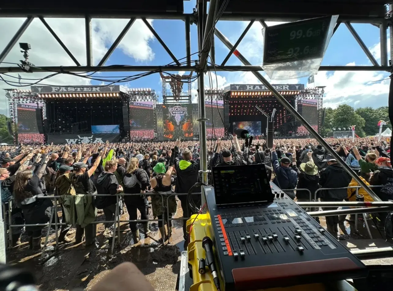

    • #3.117
    An welcher Stelle wird denn da gemessen - und wer spielt da gerade?

    • #3.118
    Laut Facebook war es die Band: https://www.facebook.com/groups/4343408…00044548324469/
    Auf der Bühne stand anscheinend noch eine Wing-Compact. Verbindung zu FOH lief über Dante

    Oh, eine Band die den Namen "Melde dich an bei Facebook..." heißt? Wieso nicht einfach den Namen hinschreiben, sondern einen Link, den man nur mit Account bei dieser Datenkrake nutzen kann?
    Wing-Compacts und auch Full-Size sehe ich inzwischen regelmäßig auf den meisten kleineren, mittleren und großen Festivals. Bei den selbst mitgebrachten Pulten (wenn man jetzt von internationalen Headlinern absieht) liegt das meiner Erfahrung nach deutlich vor Allen&Heath, Yamaha, Digico und ähnlichen. Nur das Midas M32 (Compact) hat (noch) eine größere Verbreitung.

    • #3.120
    "Der kleine Gerät" für die grosse Bühne. Aber macht mich auch neugierig. Was lief über die Wing?
    Beim zweiten Blick auf dein Bild fällt mir auf, dass man bei den Layer-Buttons auch Scribble Strips brauchen könnte.
