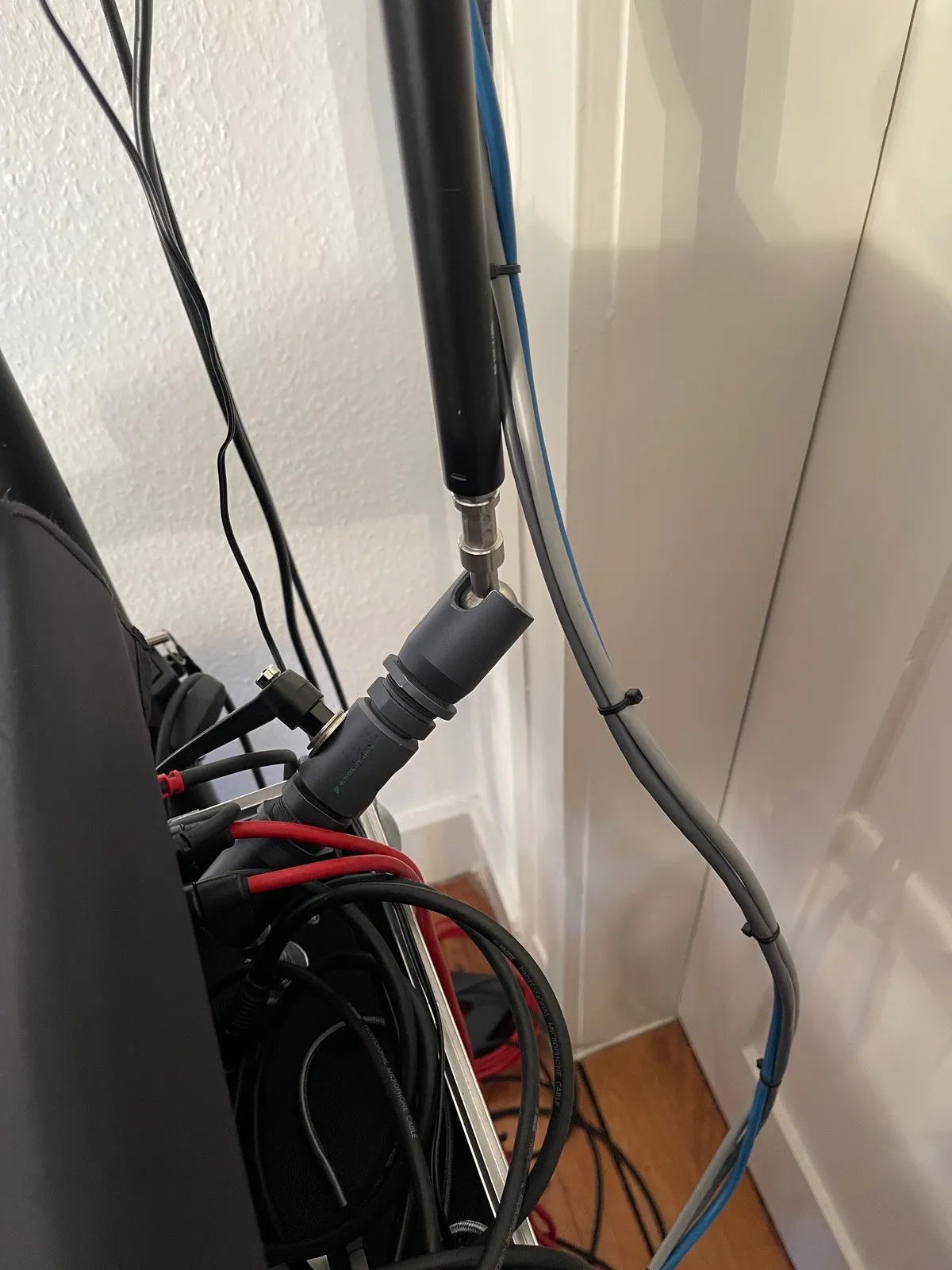

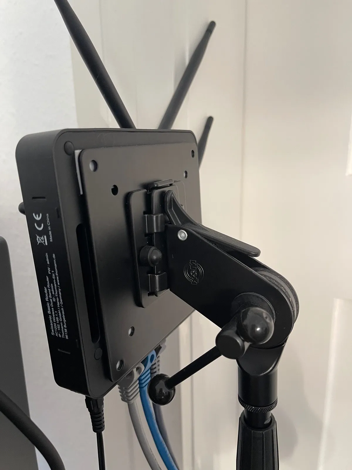

    Zunächst zwei Bilder von der “Routerteleskop” Lösung:
    Das K&M Teil heißt 19685. K&M hat die Arretierschraube am Vorgängermodell löblicherweise durch diesen Schnellverschluss ersetzt. Der Router ist einfach mit doppelseitigem Klebeband an der Vesaplatte befestigt. Wenn die Platte für den kleinen GL.iNet Router zu groß ist, K&M 7-118-100905 + eine selbst passend geschnittene Platte.
    Der 9.solution tiny arm löst das Problem, vom 3/8” Gewinde aus dem Case um das Heck des Pultes herum zu kommen. Von dort gehts mit einer K&M 18872 Stativverlängerung als Teleskop weiter. So schafft man es mit den Antennen auf Überkopfhöhe.

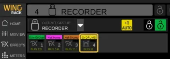

    Pult war die Wing Compact. Muss man da erst eine Quelle zuordnen? Kann mir jemand auf die Schnelle sagen, was ich falsch gemacht habe?
    Ja, dem Recorder muss man mind. 1 Quelle zuordnen, damit man Audio Daten aufnimmt:

    Beim Output-Routing für den "USB-Recorder" kannst Du als Quelle z.B. die Main Outs einstellen.
