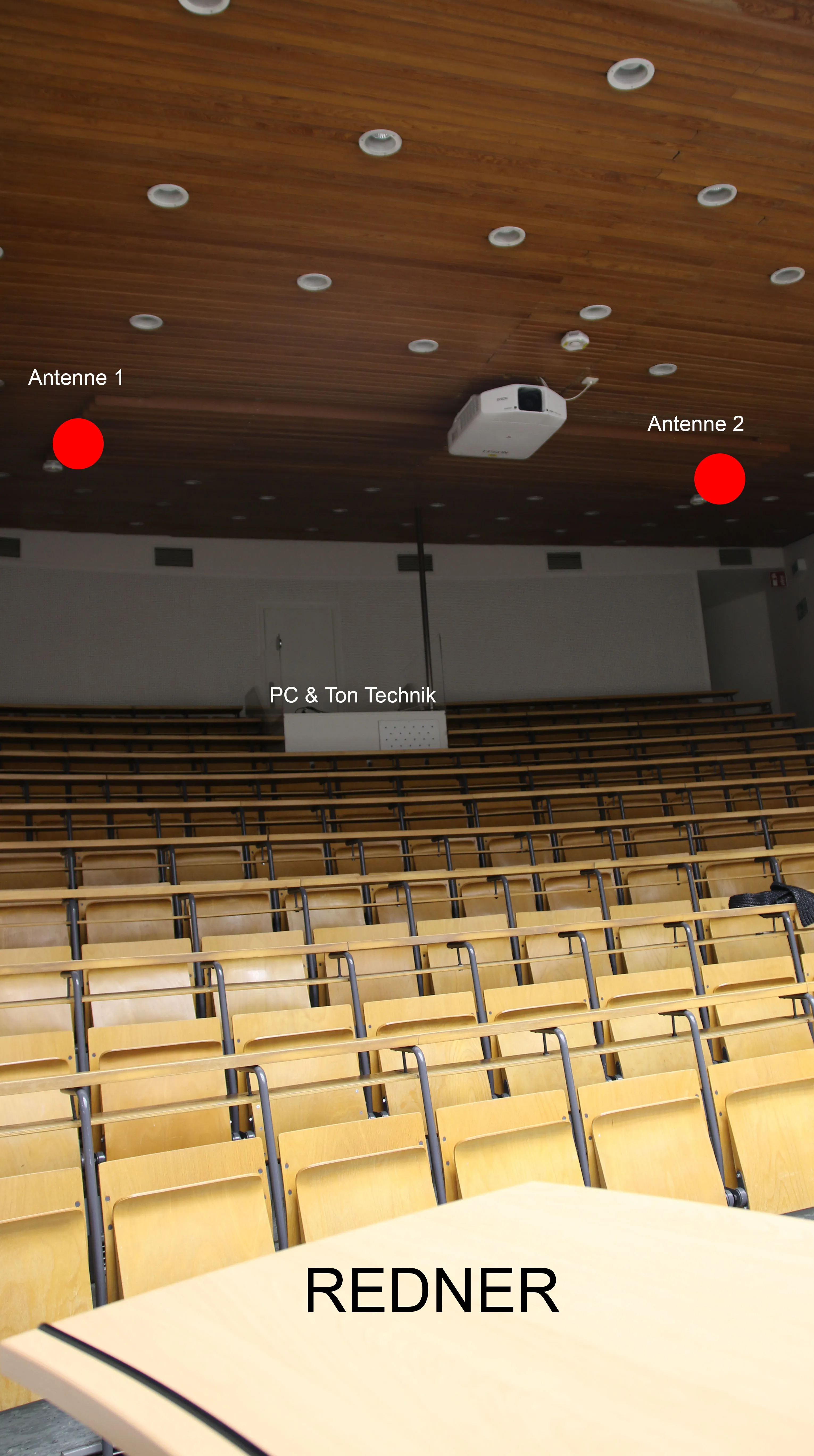

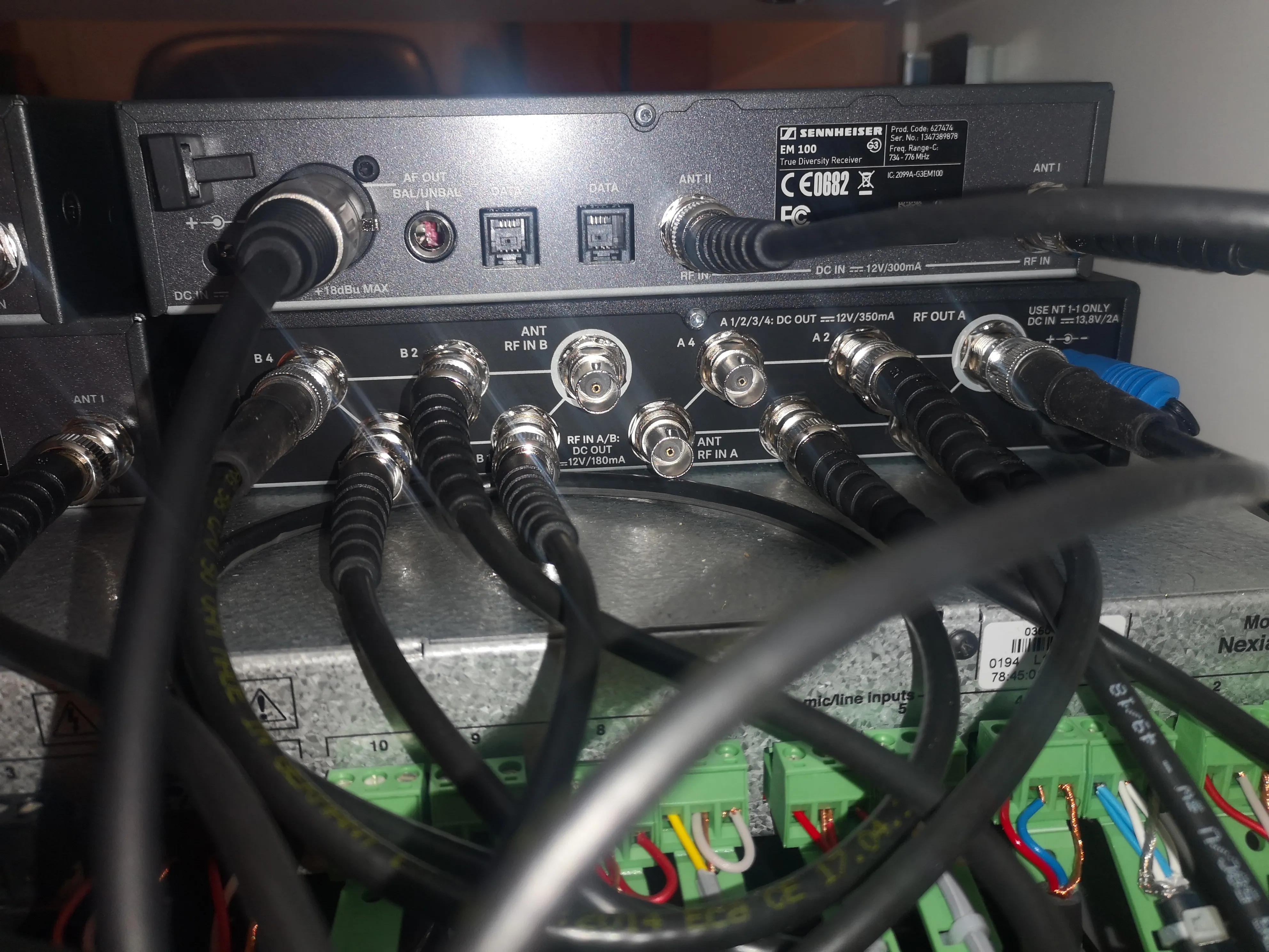

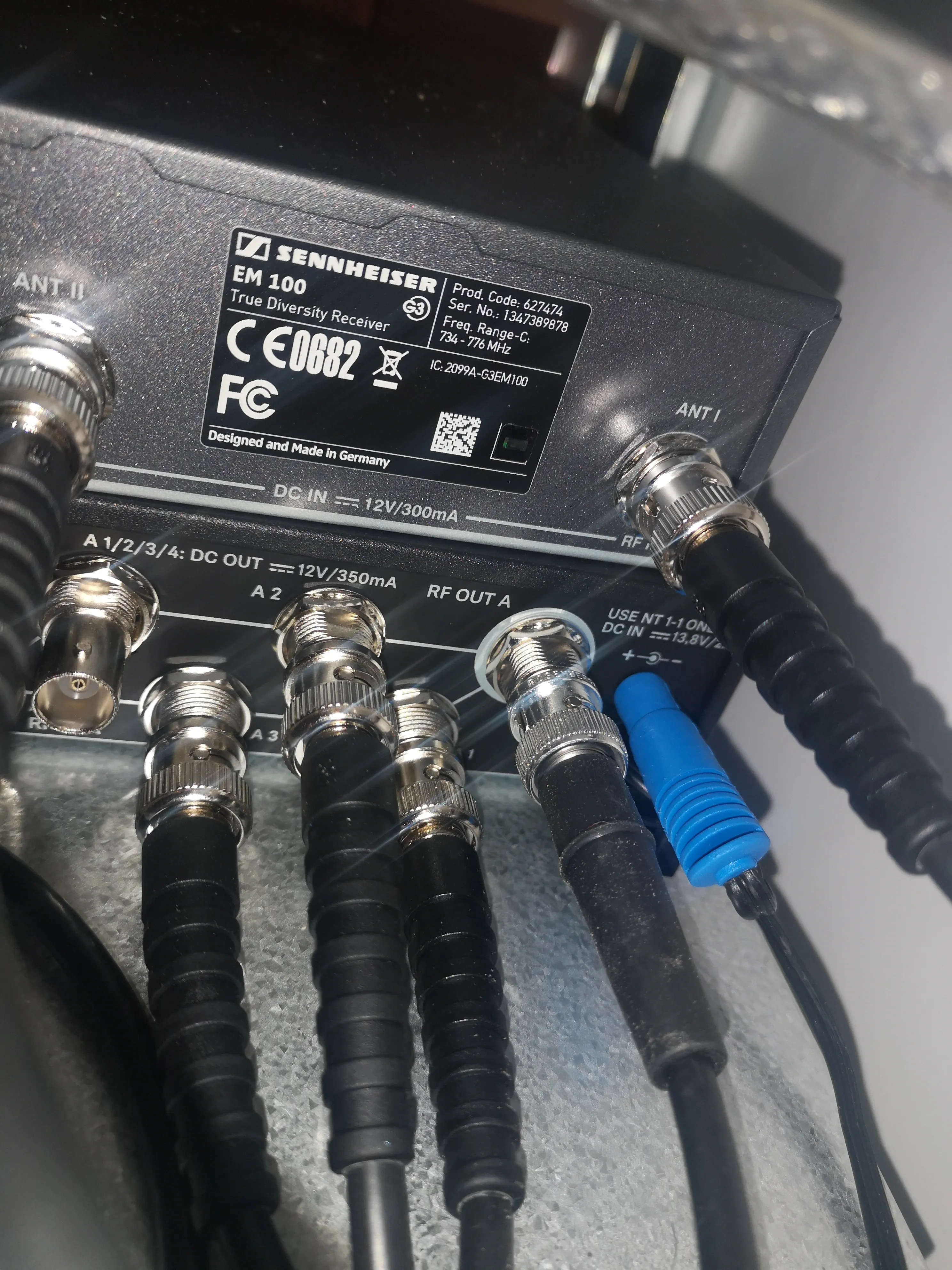

    • 3. Dezember 2019 um 10:54
    • #52
    ich bin begeistert welch ein Fachwissen Ihr in diesem Forum habt.
    Anbei nochmal folgende weitere Frageklärungen.
    Ich habe den Squelch auf Low gestellt und einen Empfangstest und Lautstärketest gemacht. Natürlich völlig solo im Raum
    Dann habe ich 2 Fotos vom Innenleben des Racks gemacht mit den Anschlüssen des ASA124.
    Die beiden Richtantennen sind angeschlossen da ich ja Empfang habe. Sonst wäre da doch nix oder?
    Anbei die Anschlüsse
    Und ein Foto vom gesamten Raum
    Sind die Sender die ich habe grundsätzlich nur C-Band tauglich?

    • 3. Dezember 2019 um 11:09
    • #53
    Im Splitter steckt weder was in in A noch in in B...
    2.455
    7.113
    • 3. Dezember 2019 um 11:13
    • #54
    doch RF Out A ist eingesteckt - RF Out B ist leer...
  • felixgrampp
    208
    335
    • 3. Dezember 2019 um 11:15
    • #55
    Ich rede aber von rf in
  • felixgrampp
    208
    335
    • 3. Dezember 2019 um 11:16
    • #56
    da kommen die Antennen rein...
  • fabian_cf
    39
    135
    • 3. Dezember 2019 um 11:21
    • #57
    Vollkommen richtig, Felix_G - die beiden externen Antennen werden an den mittleren beiden Anschlüssen "ANT RF IN A / B" angeschlossen, die auf dem Bild leer sind!
    Das System kann so nicht funktionieren.
    1.798
    6.828
    • 3. Dezember 2019 um 11:22
    • #58
    Sehe ich auch so. Die Antenne steckt auf einem Ausgang.... :(
    Profis at Work :(
