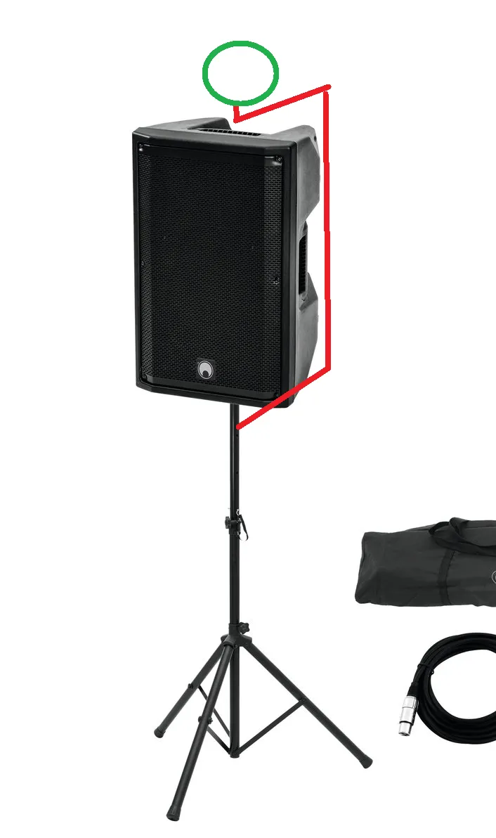

    Ja, das Gehäuse scheint mir auch nicht geeignet. Daher ja folgende Idee (übertrieben dargestellt):

    Was willst du damit erreichen? Du belastest das Staiv außermittig, da sagt jeder Hersteller nein dazu.
    Ich sehe auf dem ersten bild drei Aufnahmen. Was sagt der Hersteller der Box, sind die evtl. dazu gedacht, noch eine zweite Box draufzustellen?

    Keep it simple. Die Box ist alleine schwer, also nix mit Stativ, T-Stück oder so. Oben kein Griff, zum Tragen doof, keine richtige Chance irgendwas festzumachen.
    Was geht ohne Basteln? Diese quadratischen Stahlplatten mit mehreren M20 nehmen, die Box mittig mit Distanzstange drauf und nach hinten versetzt eine zweite, ggf. längere/verlängerte Distanzstange mit den Lichteffekten. Das braucht kaum Platz am Boden, sieht ordentlich aus und wird auch nicht teuter sein als lustige Us um die Box.

    Och, da gibt es in anderen Formen super Ideen zum unbedingten Nachmachen. Da werden alle möglichen Scheinwerfer auf Boxen gezimmert und frei zugänglich im Publikumsbereich positioniert. Die Konstruktionen sind absolut sicher, da anscheinend bisher noch nichts passiert ist und das schon seit Jahren so gemacht wird.
    So ein richtiges Lichtstativ ist viel zu teuer. Vielleicht wenn es gar nicht anders geht, darf aber nix kosten.
    Hmm.. was kostet nochmal gleich ein Menschenleben im schlimmsten Fall?

    Distanzrohr auf Subwoofer und Lichteffekt draufstecken = okay.
    Zweites Lichtstativ = okay.
    Basteln mit AdapterStangenVerbinderGedöns...würde ich bleiben lassen!
    Aussermittig wird das ganze nur belastet, wenn der Punkt oben versetzt endet. Ist dieser in der gleichen Flucht, haben wir auch keine aussermittige Belastung. Hier müsste nur sicher gestellt werden, das das U und das Stativ die nötigen Belastungen Stand hält.
    Unterm Strich, ist das Vorhaben statisch nix besonderes.

    Im gedanklichen Vergleich ist dieser Rahmen noch sperriger als ein Licht Stativ.
    Die alternative wäre eine Tasche in der jeweils ein Licht und ein Boxen Stativ ist. Einmal laufen und alles da. Alternativ zwei Boxen Stative und für eins ne Verlängerung oben drauf.
    Nix gegen den Rahmen aber halte ich für unpraktisch
