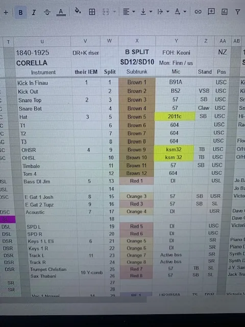

    Spannend. Aus der mittel-größer Festi Welt
    habe ich regelmäßig mit Bandracks in diversen Konfiguationen zu tun. Kommunikation is alles.
    Von der Sicht der VT Bude is wichtig zu kommunizieren:
    - Wo steht das Rack
    - Was ist die Rack Inputliste
    - Gibt es eine eigene Bühnen Verkabelung
    - Gibt es einen eigenen Split
    - Wird das FOH Pult selbst mitgebracht und - - wenn ja was für Kabel werden dafür wo erwartet.
    - Soll „das Haus“ irgendwas auf der Bühne mixen
    - was für Frequenzen werden benötigt
    (Abgesehen von den generellen Fragen wie wieviele und welche Stative, Mikros, DIs werden gebracht / benötigt usw)
    4 Beispiele:
    1) Band bringt IEM Rack mit XR18, Haus FOH Pult, und bittet uns zusätzlich 2x IEM für die Blechbläser zu mixen. Rack steht Bühne links, Input Patch ist Festival patch, Splitrack ist 3-Wege und die 3. Peitsche wird nach Bandbedarf auf‘s XR18 gestöpselt. Dafür habe ich im Plan eine extra Spalte:
    Die 3 benötigten Frequenzen hatten wir im Plot.
    2) letztes Jahr kam eine Band mit genau der Nummer: IEM-Rack MUSS beim Drumkit stehen. Keine eigene Bühnenverkabelung, kein eigenes FOH Pult. Zum Glück wußten wir das und brachten zu diesem Zweck eine 20m Multipeitsche mit.
    In wora‘s Fall mit eigener Bühnenverkabelung würde ich da einfach Submultis zum Kit ziehen und deren Kanäle abgreifen, ich weiß nicht so recht wo da die Diskussion ist. Hab eh Submultis am Kit. Dat Ding hat ja schnell mal 12+ Kanäle.
    Problematischer wäre es wenn da das eigene Pult dabei ist und CAT zum Rack am Drumkit verlangt wird. Wenn da der Multirun schon bei knapp 100m ist und das Kabel nicht zur Bühnenmitte reicht … haben wir ja auch schon gehabt.
    3) Heute die Variante IEM / Playback Rack SL mit eigenem Split, eigener Bühnenverkabelung. Kein eigenes FOH Pult, und es werden 2 der Haus IEM Transmitter + Packs benötigt, sowie 3x Funkmikro und 2x drahtlos Gitarre.
    Rack professionell, mit LK Multipin Verbindungen.
    Wir haben in diesem Fall deren Split Peitsche auf unser Split Rack (Inputs) gesteckt, und ein kleines Funkrack gestellt.
    Mitte Soundcheck kam dann die Frage ob sie nicht auf‘s Sidefill zugreifen könnten (KSL sei Dank), da habe ich angeboten schnell einen Tracks Mix zurecht zu schieben, weil mein Mon Pult eh an unserem Split hängt.
    4) die komplett autarke Variante:
    „Wir bringen alles, D-Live 1500 FOH, brauchen 4xG-Band Frequenz und zweimal CAT zum FOH. Racks SL“ was dann auch so war. Bissi Bühnenstrom und ein paar Stative war alles was zusätzlich von uns gebraucht wurde.
    Mir isses echt Jacke wie Hose, solange kommuniziert wird, es gibt für alles eine Lösung.
