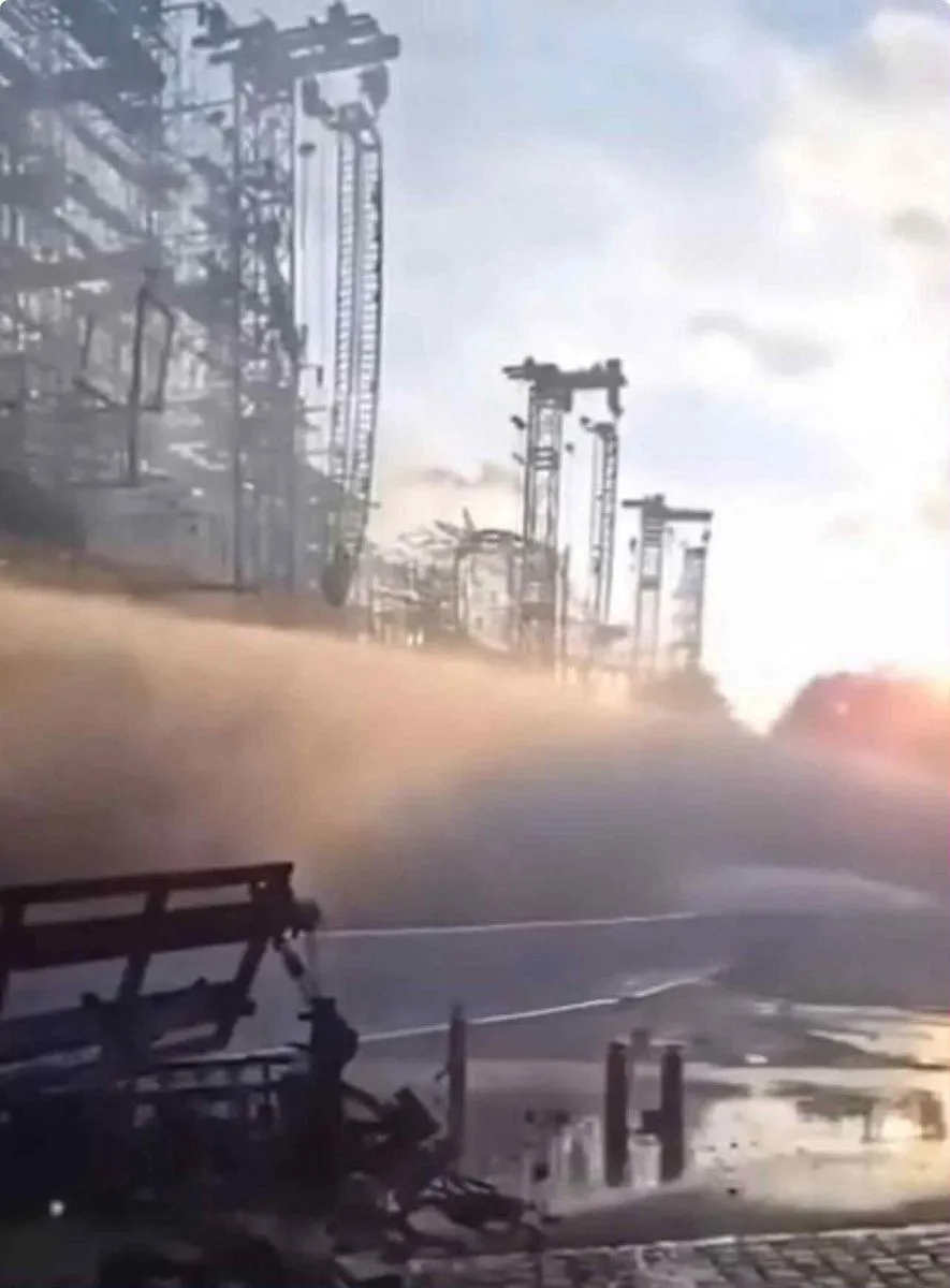

    Was ich bisher auf Videos sehen konnte, war eine Bühne die langsam aber stetig von SR nach SL "abbrennt". Das sollte bei schwer entflammbaren Baustoffen nicht passieren.
    Ich bin gespannt auf die Bilder danach und was alles nicht gefallen ist, sondern noch hängt.

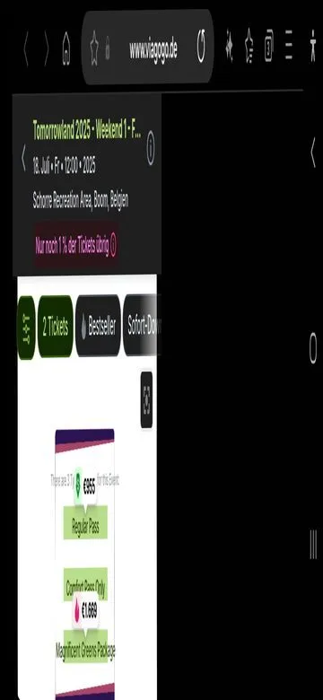

    • 16. Juli 2025 um 22:21
    https://www.viagogo.de/Festival-Tickets/Internationale-Festivals/Tomorrowland-Karten/E-156635411?quantity=2
    Die Schwerentflammbarkeit hilft ausschließlich das Risiko einer Brandentstehung zu verringern und hat kaum Auswirkungen auf die Brandausbreitung, wenn es dann wirklich brennt. Mit einem ausreichend großen Energieeintrag brennen auch schwerentflammbare Baustoffe einfach ab.

    Da freut sich die Versicherung. Material kommt traditionell von Philippo - jetzt RentAll. Da brauchste erst mal nichts mehr anfragen, die haben nichts mehr.
    Löschen kannst bei der Bühne vergessen. Da stehen hunderte Flaschen CO2, Pyro, Flüssigbrennstoff für Flammenprojektoren, ... da geht kein Feuerwehrmann näher ran als nötig.

    Also Layher steht noch ... halt weichgeglüht ... ich würde sagen vollumfänglicher abfackeln können ein paar Millionen Material nicht.
