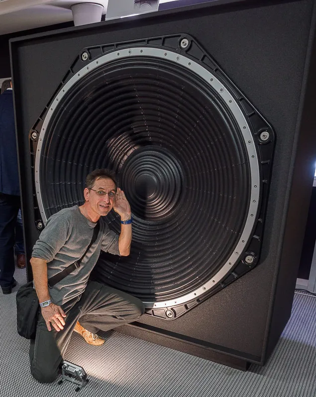

    Habs gefunden, das war meinereiner 2018 auf der HighEnd in München:
    Der ist zwar nicht gaaanz so groß, wäre aber schon "groß genug":
    Testbericht des (Ascendo) AIA SMSG50:
    https://www.aia-cinema.com/content/references/pdf/0919_AIA_SMSG50_OP.pdf
