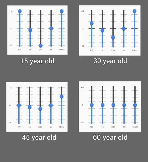

    • 15. Juni 2026 um 17:39
    1.537
    2.245
    • 16. Juni 2026 um 16:27
    was ist bei mir schief gelaufen, dass ich seit ca. 40 Jahren 60 Jahre alt bin? :)
    Willkommen bei mir im Seniorenzentrum! Was können wir Gutes für Dich tun?
