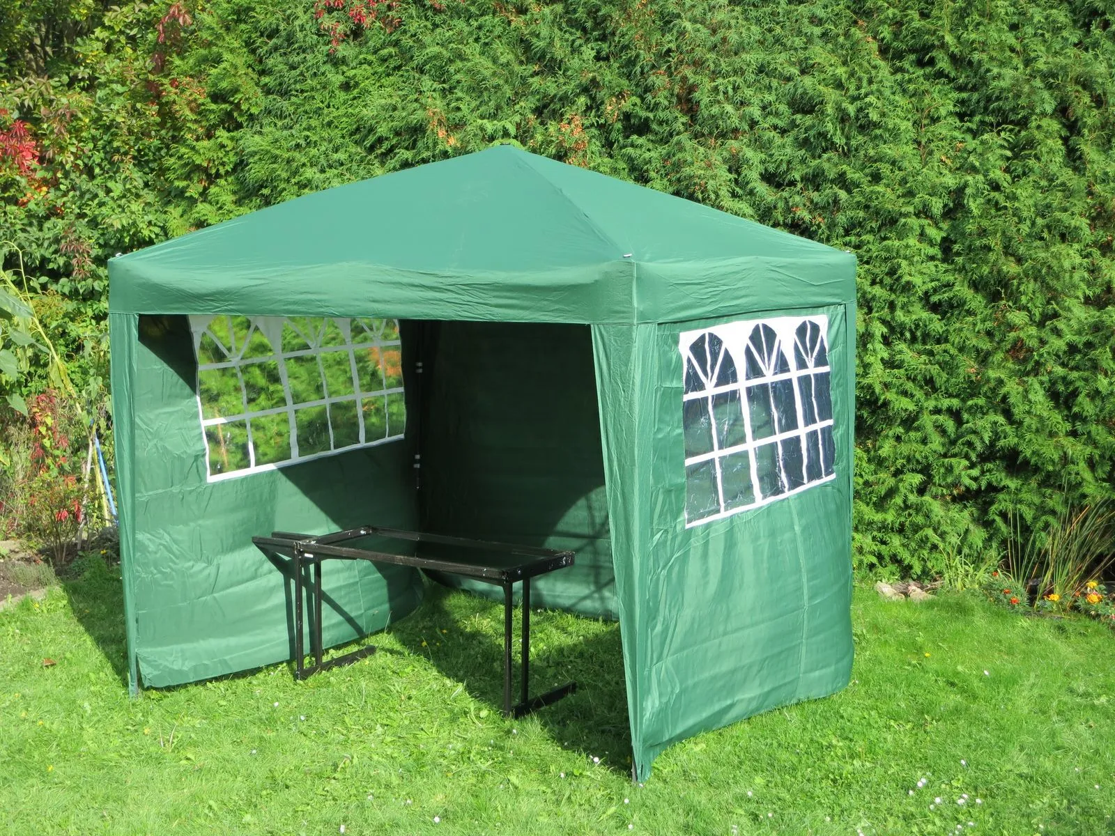

    Auf die Tische im Bild würde ich mir aber nicht viel mehr als eine Brotzeit draufstellen trauen.
    Und selbst beim Schneiden der Grillage mit dem Messer wackelt da das Teil aus dem Campingbedarf so, dass das Bier im Glas überschwappt.
    mein erster Gedanke war auch, dass die Konstruktion primär für Kuchenverkauf geeignet ist.
    brauchbare, prof. Faltpavilions gibt's doch reichlich, da frage ich mich, wieso man sich so ein zusammensteck-Dingens antun will...

    diese lösung sieht zwar stabil aus, auch das kleine "vordach" finde ich eine gute lösung. es würde mir aber aus anderen gründen nicht so gut gefallen.
    die farbe, bzw. die lichtdurchlässigkeit, sind für arbeitsplätze mit bildschirmen durchaus suboptimal. da wird man bei sonnenschein nicht drum herum kommen, zusätzlichen molton reinzuhängen. und damit ist das dann schon wieder recht viel arbeit, bis das ding fertig ist. und die rückwand lässt sich nur zur hälfte öffnen, wodurch man hier wieder seinen eigenen hallraum bekommt.
    wenn es das hier in schwarz und mit herausnehmbarer rückwand gäbe, wäre es deutlich interessanter.
    Das ist ein Beispielbild von google, es gibt das zelt natürlich auch in schwarz.
    Die Plane ist eine großes Teil. Wenn man geschickt mit der Nähmaschine ist, ließe sich das natürlich ändern.
    Ich kann nur für mich und meine Erfahrung sprechen, aber ich habe noch keine "stabiles" Faltzelt gesehn (weder Atento, Mastertent, ProTent).
    Ich habe die in Schwarz 3*2m und 3*3m. Alle 3 Seiten lassen sich per Reißverschluss öffnen und hochrollen. Brauch man aber nicht, denn es gibt dadrin keine Soundveränderung. Selbst Gastmischer sind darüber verwundert.
    Statik scheint nicht so dein Ding zu sein. Wie man sieht hat das Zelt einen geschlossenen Rahmen und ist damit deutlich stabiler als jedes Ziehharmonika brechzusammen Plastikecken Dingens. Ich hab bei mir noch Laschen mit Löchern passend drangeschweißt, damit verschraube ich es auf Nivtec. 3 und 2m Teile bleiben bei mir Grundsätzlich zusammen, dass veringert die Aufbauzeit um mehr als die Hälfte.

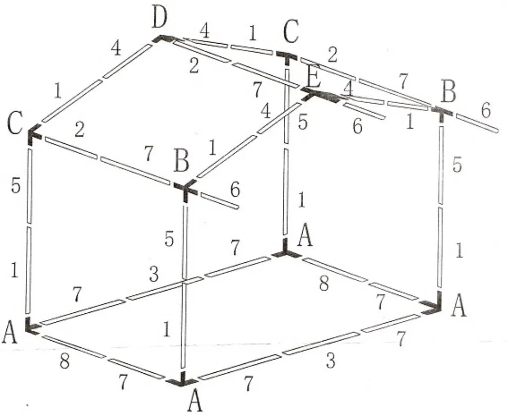

    Da ich gerade überlege, ob ich mir ein typisches Faltzelt (=> LINK) oder das von maccaldres bzw. e-on hier erwähnte Steckzelt (=> LINK) kaufe, knüpfe ich an den Faden nochmal an: Beim Faltzelt lässt sich der Rahmen schnell ausklappen. Die Seitenwände muss man dann allerdings einzeln an Dach und Standbeine ankletten und per Reißverschluss verbinden.
    Beim Steckzelt stelle ich mir die Montage des Rahmens langwieriger vor, da die Hülle gegenüber dem Faltzelt aus einem Stück besteht, geht das Aufziehen auf den Rahmen sicher vergleichsweise schnell - und eine Rahmenkonstruktion sollte grundsätzlich schon stabiler sein als ein Falt-Gestell.
    Zum Steckzelt würde mich noch interessieren, wie lange der Aufbau etwa dauert, wenn man die Einzelteile wie geliefert zusammenstecken muss. Mir ist auch nicht klar, was der Hersteller meint, wenn er davon spricht, dass die Stahlrohre über eine Stahlspirale oder einen Steckkopfverschluss miteinander verbunden werden. Was ist mit diesen Verbindungsarten gemeint? Google hat nicht weitergeholfen...
    Zur Diskussion, dass die Wände beim Steckzelt kaum Einfluss auf den Sound haben: Das könnte evtl. daran liegen, dass der Hersteller Polyesterfolien (wahrscheinlich beschichtet) mit eher niedrigem Gewicht (200g/m²) verwendet. Bei großen Festzelten kommen ja wesentlich schwerere PVC-Planen zum Einsatz, die sicher andere Eigenschaften hinsichtlich Reflexionsverhalten besitzen. Auch bei Faltzelten sind teilweise die im Vergleich zu PE schwereren PVC-Planen im Einsatz - deutlich haltbarer, aber auch verbunden mit stärkeren Reflexionen.

    • #98
    Hallo Hanseat,
    Stahlspirale:
    Die Zeltstangen, die zusammengesteckt werden müssen, sind vom Zelthersteller bereits durch eine innenliegende Stahl-Spiralfeder so miteinander verbunden, dass man sie zwar beim Abbau auseinanderziehen und "gefaltet" packen kann, sie bleiben aber für immer verbunden. Das spart schon einiges an Zeit beim Aufbau.
    Steckkopfverschluss:
    Die Zeltstangen haben auf einer Seite ein kleines Loch, auf der anderen Seite einen kleinen, gefederten, halbkugeligen Knopf, der gefedert ist und sich vorübergehend eindrücken lässt. Dieser rastet dann beim zusammenstecken der Stangen mit gedrücktem Knopf in das Loch ein, und verbindet diese.
    Du hast noch nicht so viele Zelte aufgebaut ;)
    LG Jochen

    Danke für die Erklärung. Zeltaufbau kenne ich vor allem aus dem Urlaub - und die Begriffe waren mir nicht vertraut. Wieder was gelernt...
    Hab eine Übersicht für den Aufbau gefunden. Ganz schön viele Teile (45 habe ich gezählt)... aber vielleicht sind viele Streben schon "unverlierbar" mit den Stahl-Spiralen verbunden, so dass man den Rahmen trotzdem schnell zusammenstecken kann?
    Dazu würden mich Praxis-Infos von Nutzern interessieren. Steht das Ding nach rund 10 Minuten , so wie das bei einem Faltzelt vermutlich machbar wäre (auch wenn man die Stangen nicht als 2m/3m-Stücke zusammengesteckt lassen kann wie von e-on beschrieben - dazu fehlt mir die Möglichkeit)? Oder braucht man doch eher eine halbe Stunde?
