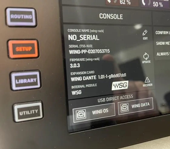

    • #2.411
    Zitat von ulf trappmann
    Und, wie war das mit der Steuerung des internen Switches nun? Kann der nur auf "WSG"-Modus umgeschaltet werden, oder lassen sich komplett getrennte Netze bauen?
    Ich mag mich irren - aber ich habe am Wochenende auf meiner WING (v3.0.4) mit interner Dante-Karte die Einstellung für die interne Switch nicht gesehen.
    Laut Release-Notes gibt es das nur mit AoIP-WSG Modul.

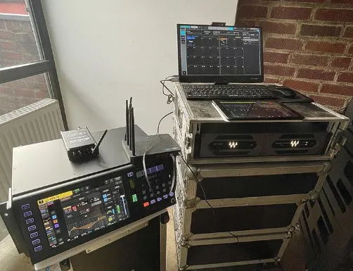

    Ein paar Seiten weiter hinten hatten wir das Thema mit dem internen Switch:
    Beitrag
    RE: Behringer WING
    Ich greife das Thema nomma auf. Guma hat schon zurecht darauf verwiesen, dass die R&D den build in WING switch anpassen könnte. Nach einigen Stunden Testerei kann ich aber verkünden, dass ein Router + iPad Steuerung parallel zum WSG Netzwerk am WING Rack keine Errors oder andere Artefakte erzeugt, ohne VLAN oder andere Modifikationen. Anstecken = läuft!
    WSG Treiber für die WING ist V15.
