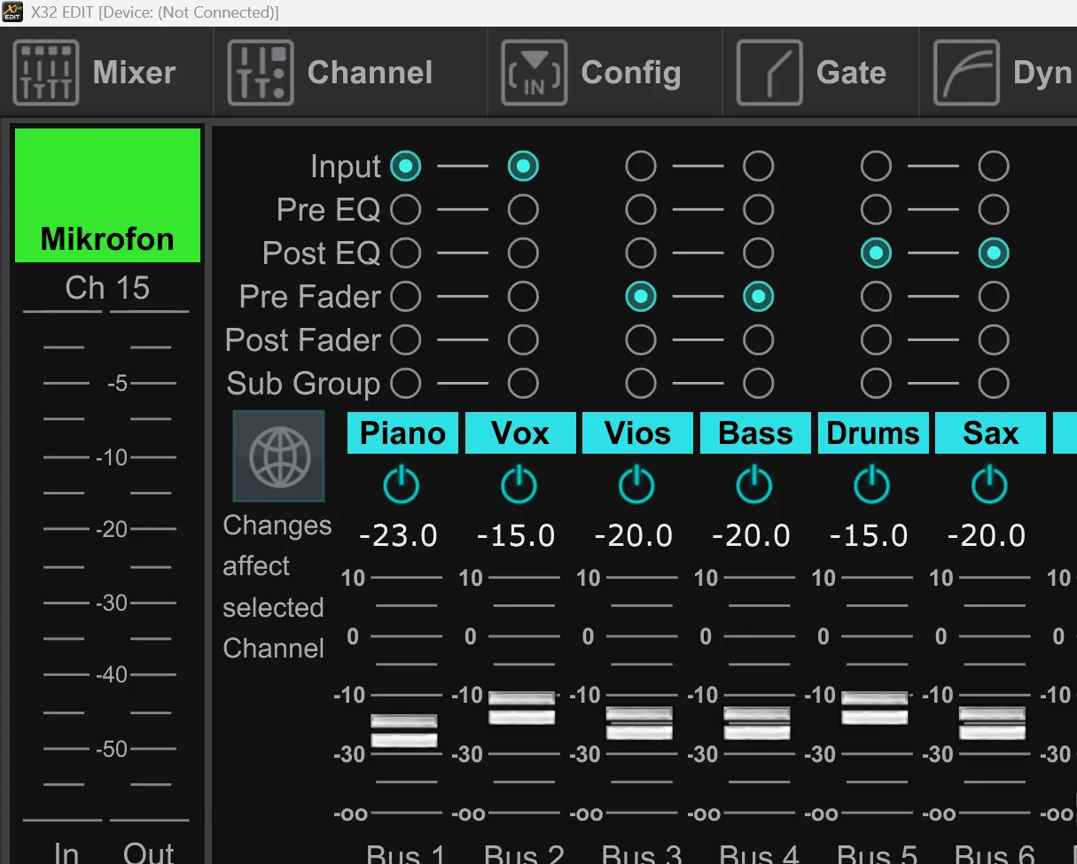

    Zu 1.
    - das allermeiste nicht gedoppelt
    - selten Tab-EQ, ist aber nice to have
    - meistens nicht pre-fader, sondern vorher schon, entweder vor oder nach dem EQ und einer möglichen krassen Signalbearbeitung. Das will man dem Musiker möglicherweise nicht auf's Ohr schicken.
    HALLO BEHRINGER! Beim X32 konnte man pro Kanal den Abgriffspunkt (paarweise) PRO MIX definieren. BÜDDE auch bei Wing!
    Anwendungsfall: Der Musiker hört sein eigenes Instrument unbearbeitet, während alle anderen das (zB) komprimiert hören.
    zu 2.
    - Mixing Station, Mixing Station, Mixing Station
    Ansonsten ist es natürlich für die Übersicht bei den Musikern besser, wenn alle Kanäle hintereinander aufliegen, die Sources sind dann doch egal

    Zu 1. Vielleicht verstehe ich Dich nicht richtig aber das geht eigentlich in Wing pro Kanal sogar kleinteiliger als im X32. In der Bus Feed Configuration des jeweiligen Mixbus auf TAP stellen und dann pro Eingangskanal nach Einschalten des Schraubenschlüsselsymbols pro Kanal nahezu beliebig den Abgriffspunkt wählen.
    2. Genau! (…aber vielleicht kommt da noch was in Wing-Q ;))

    guma:
    Genau, aber unterschiedliche Taps im selben Kanal gehen nicht.
    Mir würde schon eine zusätzliche Auswahl "nach Lowcut" reichen".
    Hier ein Screenshot aus dem X32-Editor:

    Ich verstehe, was Du meinst. Der klassische Anwendungsfall wäre ein gemischtes Monitor-Setup mit inear und Wedges, in welchem man beispielsweise ein und denselben Gesangskanal im inear nach dem Kompressor und im Wedge vor dem Kompressor haben möchte, richtig?

    Ja, auf den Wedges vor EQ und Dynamics.
    Aber z.B. auch: Kemper/Keyboards hört der jeweilige Musiker eben unbearbeitet, wie es aus seinem Gerät rausfällt. Der Rest der Band dann, wie es gut in den Mix passt bzw. eben etwas komprimiert usw.

    Ich könnte mir vorstellen, dass das die vorhandene DSP-Power sprengen würde.
    gert hat ja irgendwann mal was zum Thema Nodes geschrieben.
    Im Wing gibt es pro Kanal 8 mögliche Abgriffspunkte.
    Wenn wir den "Group"-Abgriff als identisch mit dem "Post" annehmen, gibt es z.Z. max. 2 aktive Abgriffe pro Kanal.
    Nehmen wir weiterhin eine starre DSP-Struktur an bedeutet dies, dass die Anzahl an aktiven Nodes für Busse und Matrix im Falle einer komplett freien Wahl pro Abgriff vervierfacht werden müsste.
    Also pro Kanal von (24x2=) 48 auf 192 Stereo-Nodes. Betrachtet man zusätzlich den Faktor "Stereo mit variablem Pan/Bal und Width" erhöht sich die Anzahl noch mal um den Faktor 4 (jede Seite pro Abgriff 2 Nodes)
    Also wären das in Summe 768 statt 192 Nodes. (Ohne das "MAIN"-Routing). Das multipliziert mit der Anzahl (Kanäle + Busse).
    Behringer hat hier https://ideas.behringer.com/b/wing schon ein paar mal deutlich gemacht, dass bei solchen Ideen (wie auch z.B. für's spatial panning) keine Kapazitäten mehr vorhanden sind.
    Und wenn wir mal ehrlich sind:
    Bei den Preisen schnappt man sich, wenn es denn wirklich so wichtig ist, ein 2. Pult und richtet das als Monitorpult ein. pre-fade/pre-processing für den jeweiligen Mucker, postfade für alle anderen, fertig.
    Wenn es nur für einzelne Musiker wichtig ist doppelt man eben den Kanal.

    Hier noch das offizielle Statement dazu:
    Second tap | Behringer
    Well, what the title says. I‘d like to have a second tap per channel. Doesn‘t need to have the tap EQ. So option per bus would be Tap 1 w/ tap EQ, Tap 2, Post…
    ideas.behringer.com
    Angel - Behringer Team 9 months ago
    It is not possible as in "there are no more signal paths in the routing matrix”.
