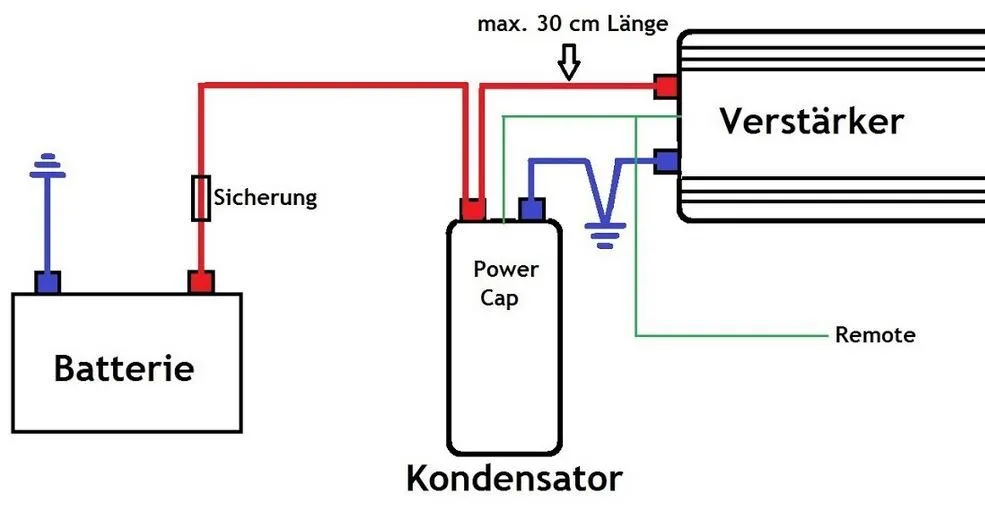

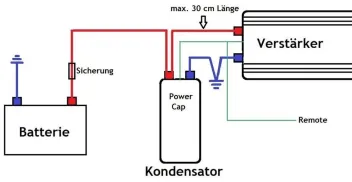

    1. Modernes Radio, kein NoName (oft schon ein riesen AHA-Effekt)
    2. Frontlautsprecher, so groß wie möglich und als 2 -Wege Komponenten System. Viele Pakete kommen auch mit einem Aufbaugehäuse für die Hochtöner um sie auf dem Armaturenbrett zu befestigen, falls das Auto serienmäßig keine 2-Wege Frontlautsprecher hat. Hier würde ich auch nicht am falschen Ende sparen. Ebay und Amazon bieten meistens nicht das wahre an...
    3. Subwoofer + Kondensator 1µF
    4. Dämmung (gerne auch schon mit dem Wechsel der Frontlautsprecher)
