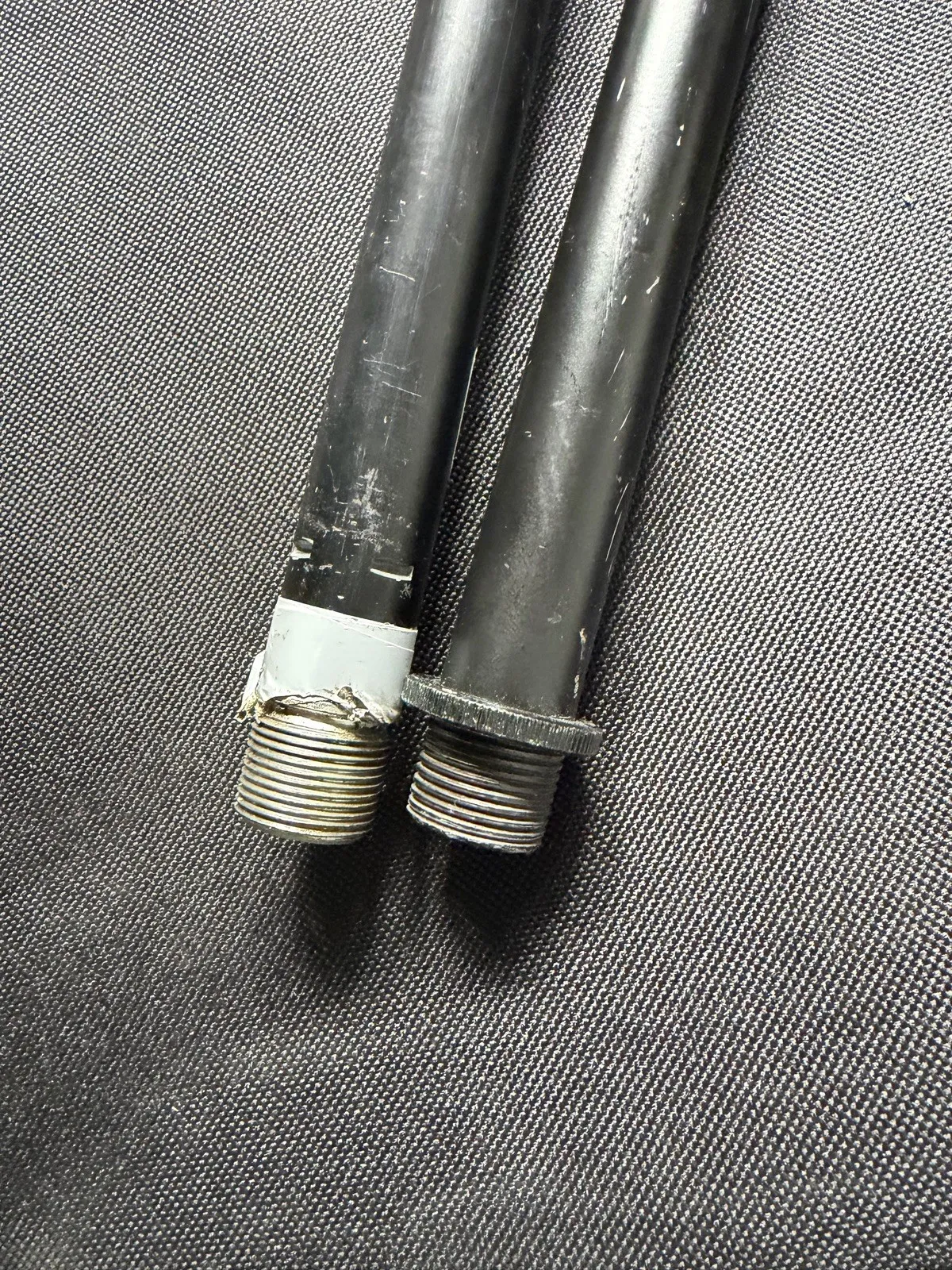

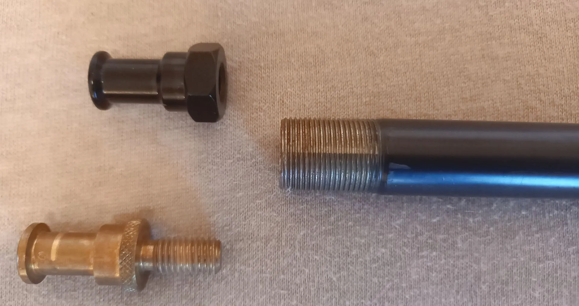

    Ich brauche mal Schwarmwissen. Ich suche nach einem Gewindeadapter / Reduzierstück um eine "Stange" von einem Standart Rundsockelmikrofonstativ mit M20 Feingewinde und einen Manfrotto Standart Zapfen für die 035er Clamps zusammenzubringen.
    Siehe Foto entweder auf den schwarzen mit M10 Innengewinde oder auf den aus Messing mit M10 Aussengewinde.
    Falls dann noch über einen 2. Adapter oder eine zusätzliche Gewindebuchse gehen muss wäre das auch kein Problem.
    Hat noch jemandn eine Idee? Ich bin bisher nicht fündig geworden

    Edit hat wieder was gefunden! K&M 21324 Adapter M20 x 2,5 Innengewinde auf 35mm!
    Da würde ich mir einfach ein M10 Gewinde reinschneiden.
    16€ für beide Adapter und etwas Eigenleistung.
    Schraubensicherung nicht vergessen, dann hält das auch zusammen.
    An die vorhandene Querbohrung kann man auch gleich noch ein Safety dranbauen.
    Sollte passen. Baut mir für das Geld kein Zerspaner.
    Habe mir das gerade zweimal bestellt dafür*

    Der 21324 Hochständer-Zapfen hat ein normales M20 Innengewinde, kein Feingewinde (ist sozusagen das Negativ zum 19683)
    Das passt leider nicht zu dem gezeigten Segment vom Mikrofonstativ.
    Hab auf eBay eine Feingewinde Hutmutter M20x1,25 gefunden, evtl lässt sich da ein M10 Innengewinde reinschneiden.

    Zitat von julian-k
    Darum ja auch der 21950 ...
    Den müsste man doch direkt mit M10 IG versehen können. M20 hat ein Kernloch von knapp über 17mm - bleiben also lockere 3mm Wandstärke zzgl. Gewindespitzen.
    Reduziert die Kosten auf unter € 5,- plus entspanntes IG Bohren/schneiden.
  • Martin2003
    49
    671
    • 19. Mai 2026 um 15:07
    Jupp, das wird jetzt auch die finale Lösung.
    Eine Handvoll K&M 21950 sind bestellt, entweder kommt da dann ein M10 Innengewinde rein (da schein nach Foto sogar schon ein Zentrierloch drin zu sein)
    Oder die Quick und Dirty Methode: Das M20 Grobgewinde wird bündig abgesägt und dann eine kurze M10 Maschinenschraube drauf geschweisst, Termin beim Metallbauer ist Freitag.

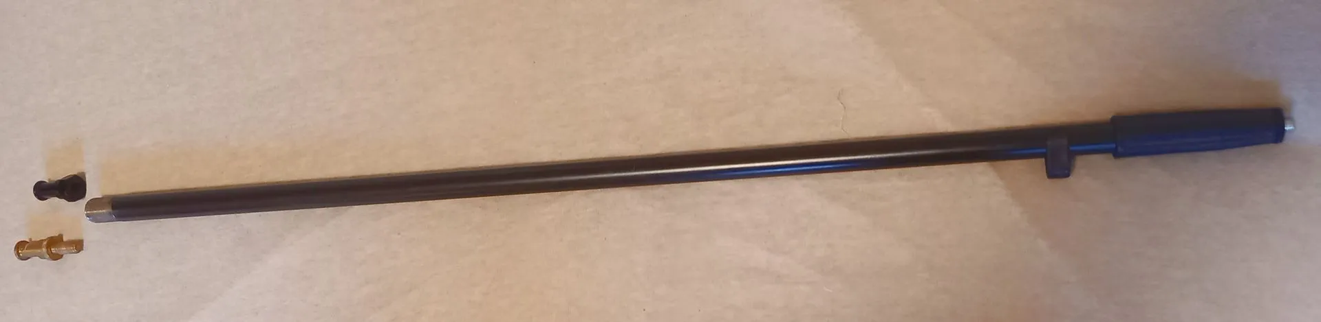

    Was will ich damit: Ich habe hier einen Haufen der K&M Stangen für die Tellerstative in verschiedenen Längen und möchte damit LED Pixel Tubes in verschiedenen Höhen abhängen. Oben dann halt der Übergang vom M20 Feingewinde auf M10 welchen in einen Manfrotto 16mm Zapfen geschraubt wird. Aufhängung dann mit Manfrotto 035
