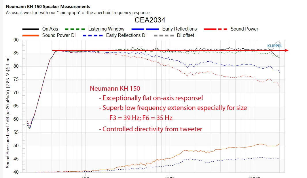

    Wenn es um den Bastelspaß und das Hobby geht: Go for it, Thomas Vorschlag ist ja wirklich gut, sicher sehr cooles Projekt.
    Wenn es um Kerzengeraden F Gang und neutrales Hörerlebnis geht: Neumann Monitor Alignment Kit 3. Die KH150 messen sich so und werden nach unten durch den kh750 ergänzt. Messmikro und dsp zur automatischen Raumkorrektur schon mit dabei. Als Laie wird man das schwer schlagen. (Und ja, weder 20 noch 20khz wirst du hören. Und auf beides zu entwickeln kostet)

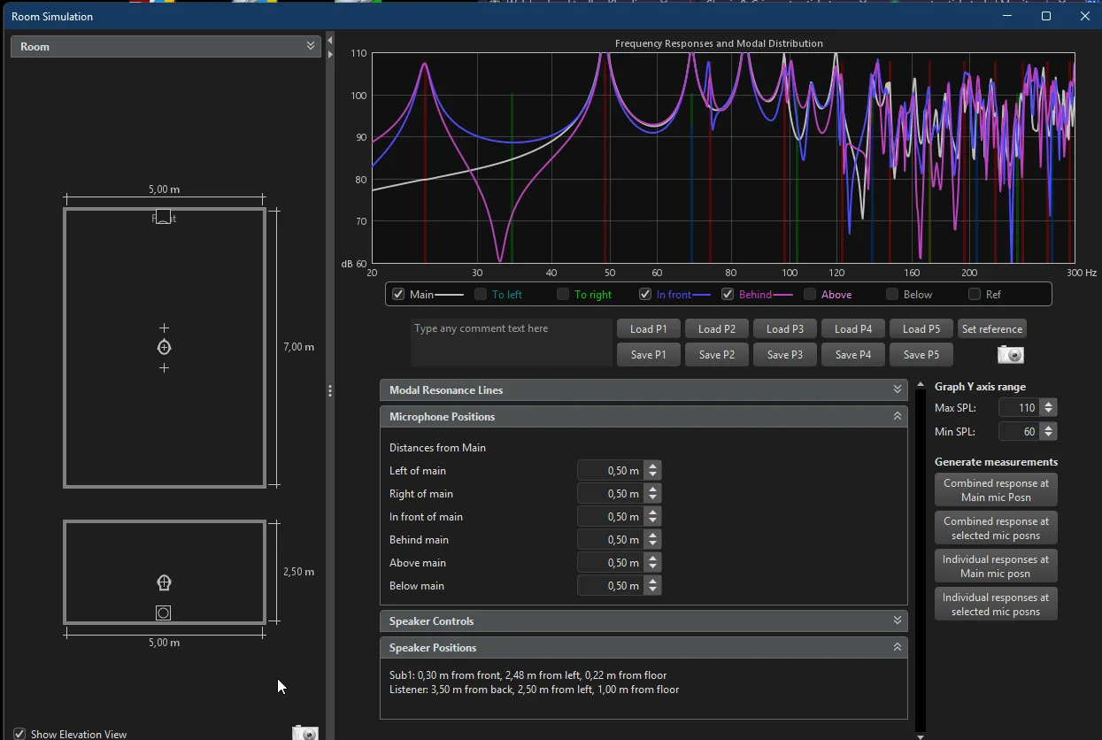

    Die einfachste Simulation (z.B. mit REW) zeigt es bereits mehr als deutlich:

    Diese "Langwellen" passen halt nicht rein
    Aber der Druckunterschied den die Membran erzeugt und das Gehör ist schliesslich ein Druckempfänger.
    Bei einem Druckgradientenempfänger wiederum bin ich mir gerade unsicher...

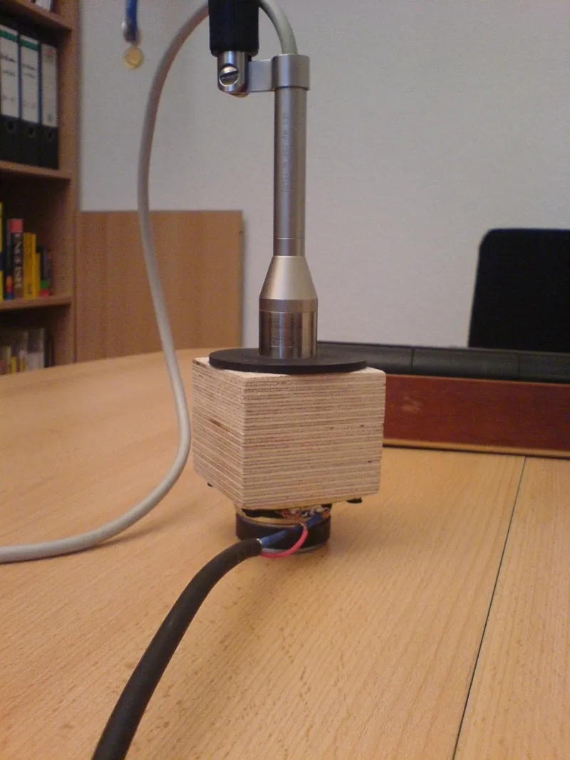

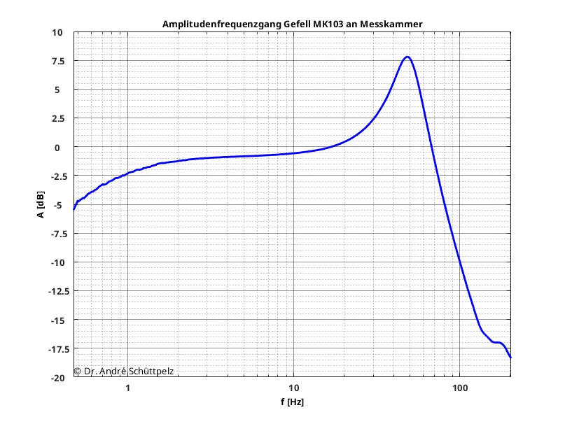

    kurz zu der Nebendiskussion bzgl. Raumgröße und Ohr:
    • nach meinem Verständnis ist das Ohr durchaus ein Druckempfänger. Damit das Trommelfell bei statischen Druckunterschieden nicht platzt, gibt es die Eustachsche Röhre, durch die der Druckausgleich über den Mund-Nasenraum erfolgen kann. Ähnlich der Kapillarröhre bei Echt-Kondensator-Messmikrofonen. Man merkt die z.B. beim Fliegen, wenn der Druck in der Flugzeugröhre verringert oder erhöht wird.
    • Mir ist unklar woher die Aussage kommt, dass nur weil die Wellenlänge nicht in den Raum passt, die entsprechende Frequenz nicht zu hören sei. Eben durch den Druckkammereffekt werden tiefe Frequenzen in einem geschlossenen Raum angehoben - sie heben den 12 dB/Oct Abfall einer CB gerade auf. Als Bsp. habe ich mal den kleinsten Raum den ich da habe rausgesucht. Eine Messkammer zum Messen des Tieftonfrequenzgangs von Messmikrofonen. Eine innenzylindrische Röhre, in die ein 2" Breitbänder einschallt und an der anderen Seite ein Mikrofon angestöpselt wird. Der Frequenzgang in der Druckkammer ist theoretisch bis zu unendlich tiefen Frequenzen linear. Hängt nur von der Dichtigkeit ab.
      • 53,24 kB
      • 800 × 1.067
      • 57,53 kB
      • 807 × 606
    5 Mal editiert, zuletzt von Ansch (17. Oktober 2026 um 00:40)
