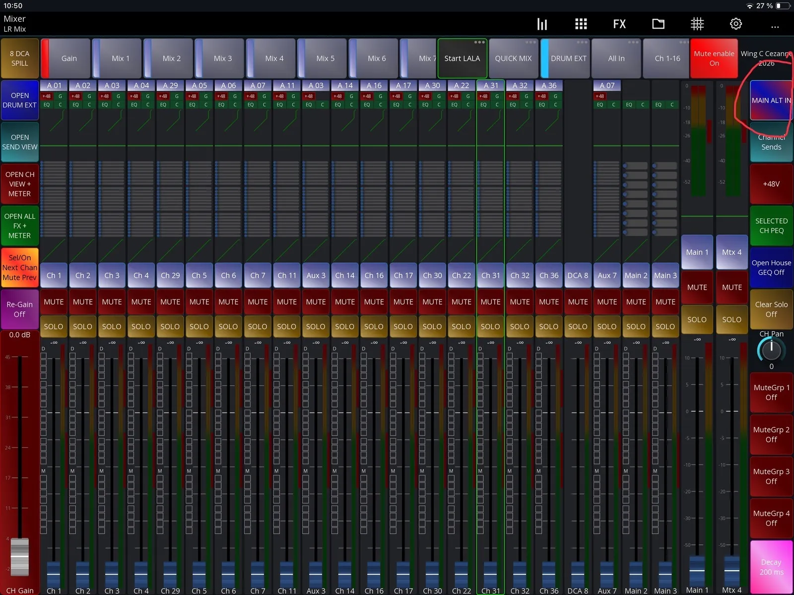

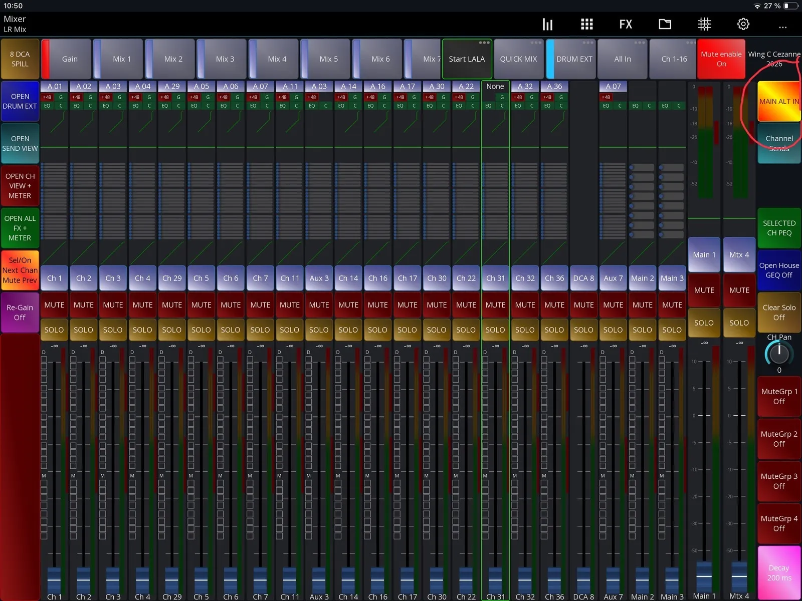

    Guma hat weiter oben auf Seite 2 die richtige Antwort gegeben:
    • ALT-Source definieren
    • Kanal für die globale Umschaltung konfigurieren,
    • Alle anderen Kanäle aus der globalen Umschaltung raus nehmen
    Zusätzlich: am Wing Rack die Globale Source Umschaltung auf nen Button konfigurieren. Der zeigt dann den Betriebszustand über die Farbe an: Weiss = Main Source, Orange = ALT Source.
    Wenn man den orangen Button als DAU-Marker nutzen möchte ("Wenn das Mikro ausfällt, drück auf den orangen Button"), kann man die obige Logik natürlich umdrehen: ALT Source ist "normaler" Input, Spare wird auf die Main Source gemappt.

    Das funktioniert, ist aber so ein bisschen um die Ecke… Über Mixing Station geht es sehr viel eleganter, denn man kann auf die Einzelumschaltung des gerade gewählten Kanals direkt zugreifen und muss die MAIN Umschalte nicht komplett lahm legen.
    David hat es so ein bisschen versteckt, vielleicht weil nicht alle Pulte so eine ALT source anbieten und der Zugriff sicher auch nicht immer gleich ist, aber einmal eingerichtet ist es super. Hier mal noch für die dLive:

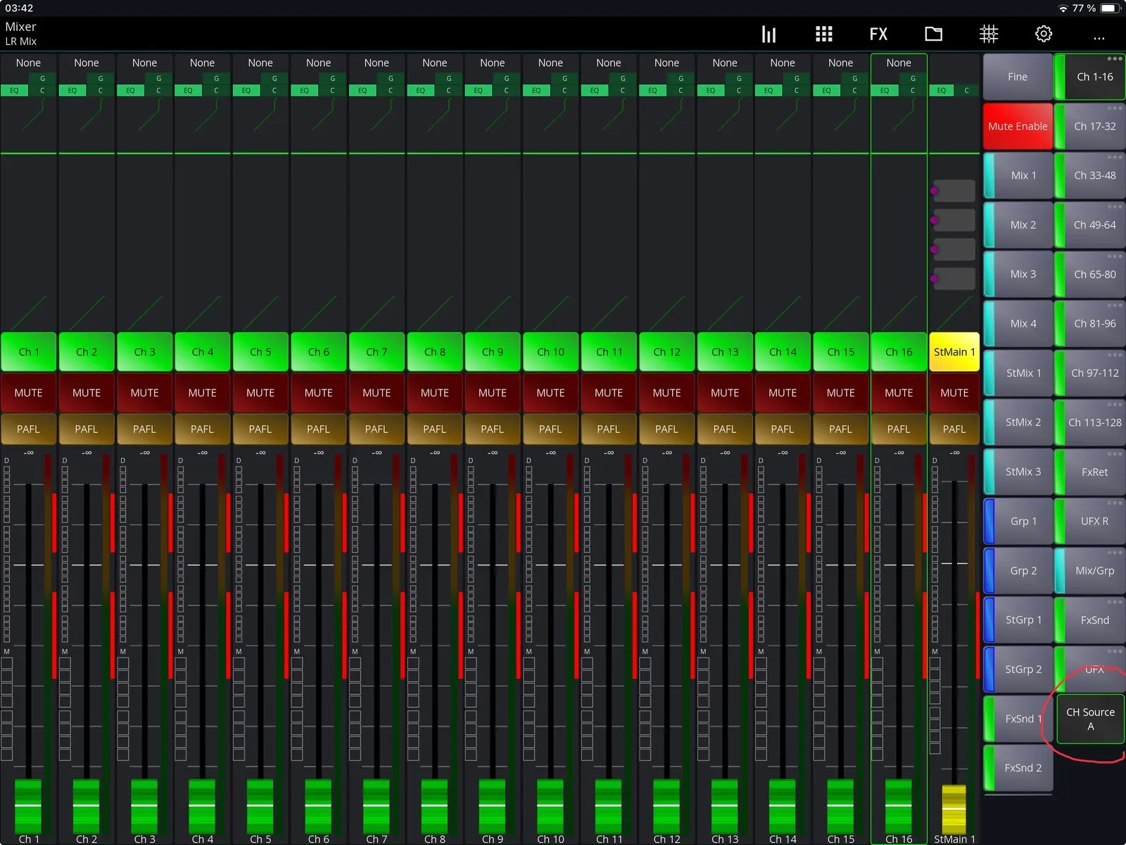

    Du meinst mit „Kanal-Gain“ mutmaßlich den Trim?
    „Gelten“ tut einfach das, was Du auswählst. In woras Fall weiß ich zwar nicht auf welche Art Split man sich mit den Experten geeinigt hat. Wird analog gesplittet ist es halt der source gain, ist es DANTE, muss es halt in dem Pult passieren, in dem beide sources gegaint werden.
