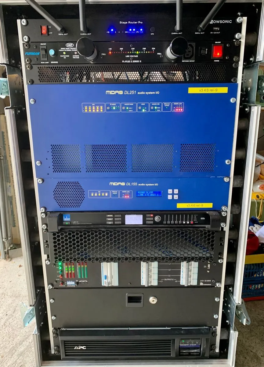

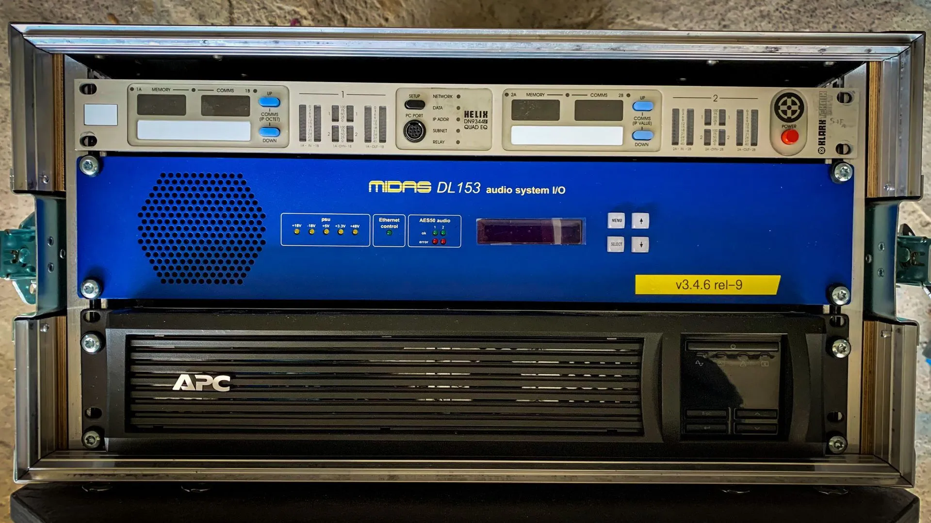

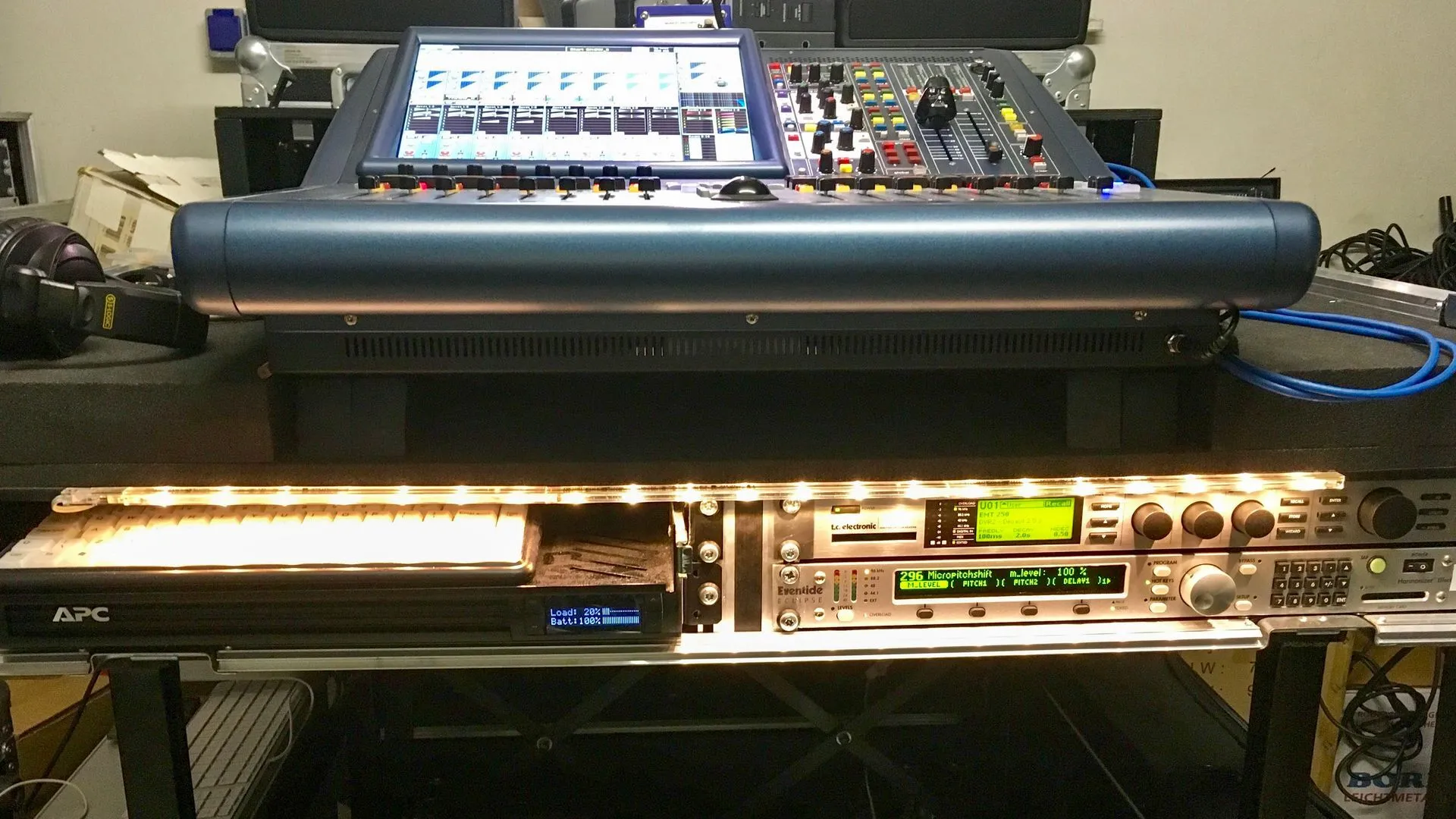

    Ich/Wir verwenden seit Jahren nur APC:
    im Case der Pro1/2c, bzw. in den Racks
